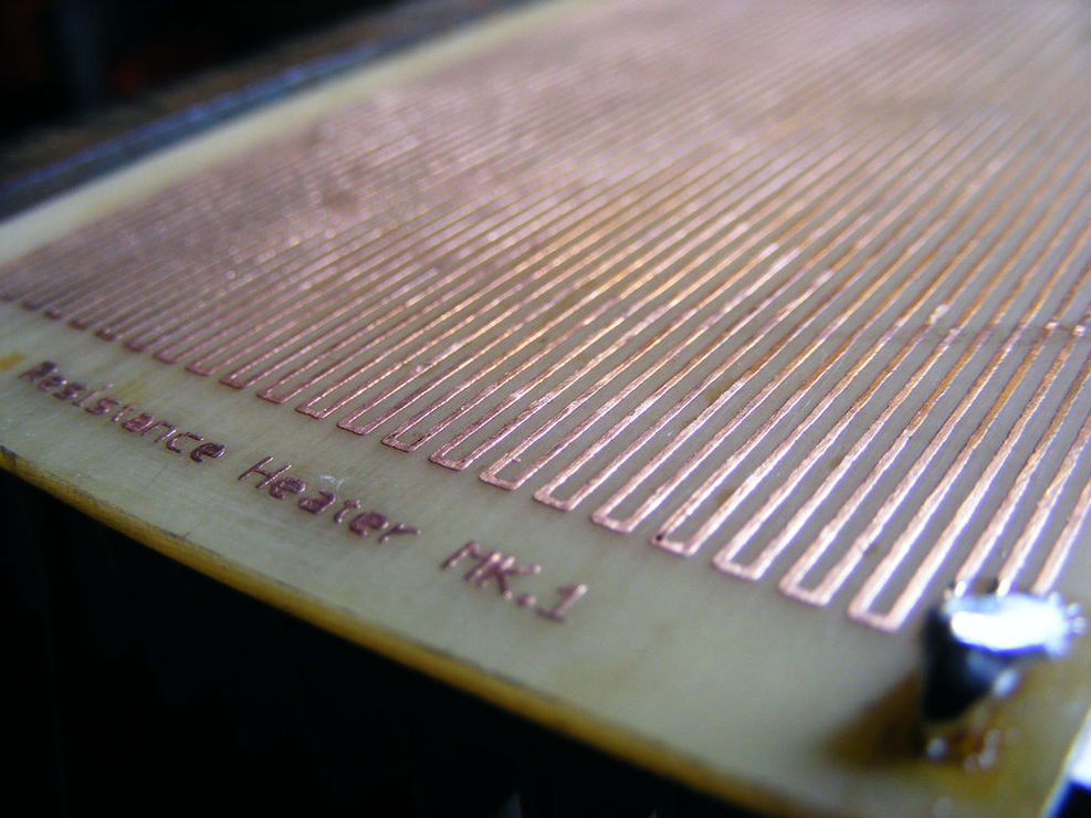

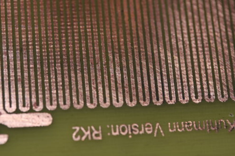

Kedves 3D tagok! Velemeny erdekelne, otthon gyartott futott targyasztal keszitesben. Tobb megvalositast lattam NYAK lapra mart huzalos futoszalat. Van e valakinek tapasztalata tartossagban, milyen csikszelesseggel erdemes milyen hosszban, kialakitani? Tobb parhuzamos savot vagy egy hosszu szalat erdemes kialakitani? Kb egy 300x200mm meretu NYAK lap 1500ft. es otthon elkesziteni sem lenne problema.
KBalázs
Szia! Van ilyen netes kalkulátor, ezzel ki lehet számolni mekkora hosszúságban milyen szélesség kell adott áram (A) vagy teljesítményhez (W):
http://circuitcalculator.com/wordpress/2006/01/31/pcb-trace-width-calculator/
