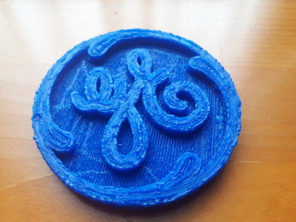

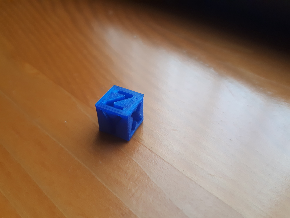

Sziasztok! Kaptam egy Anet A6-os nyomtatót. Asztalt fainul beállítottam csináltam egy xyz 10x10-es tesztkockát l, elsőre szerintem egész jó lett 0.1mm-es sorokkal. Majd próbálgattam a gép beállításait és akartam egy logót nyomizni és már amikor a szoknyát rakta a test köré láttam hogy sokkal vastagabb az anyag mint a teszt kockánál. Hagytam végig a programot a képeken elég jól látszik mi a hiba. Másik kérdésem a Cura progi szépen elindul nyomtat stb. De a Repertier Host nem. A com port az jó csatlakozik de semmit nem hajt végre. Köszi a segítséget.
Olyan mind ha alacsony lenne a hőmérséklet (szálkás)...[#rolleyes]

205c° ment. Tolta maga előtt az anyagot sokat tolt szerintem. Ehhez kellene a Curahoz beállítás. Valamit szét állíthattam benne.

Első körben mérd meg néhány helyen a filament vastagságát (átmérőjét). Már engem is megtréfált (pontosabban kib@szott velem) hogy az addig hibátlanul működő nyomtatóm elkezdett hiányosan nyomtatni. Azt hittem a fóvóka dugult el, pedig csak az 1,75 mm-es PLA átmérője fogyott le 1,6-ra. :(

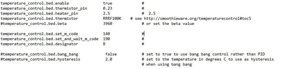

Ez valami MHS firmwarenak látszik...
M140 S50 reagál ha beirod?
M190 S50
MKS Sbase V1.x 32-bit Controller
Igen reagál és most hangoltam be rajta a PID szabályzást
M303 E0 S200 C8 én így írtam be a  fej pid szabályzásához
E1 asztal szokott lenni de a firmware ellenőrizni kell a hozzárendelt pint!
Itt két fej van E0 és E1
mks
itt E0 az asztal s200 amit próbáltál az hibásnak veheti a vezérlöd mert van termikus védelem szoftveresen a firmwarbe az 130c körül szokot leni (alap be állitásnak)..
