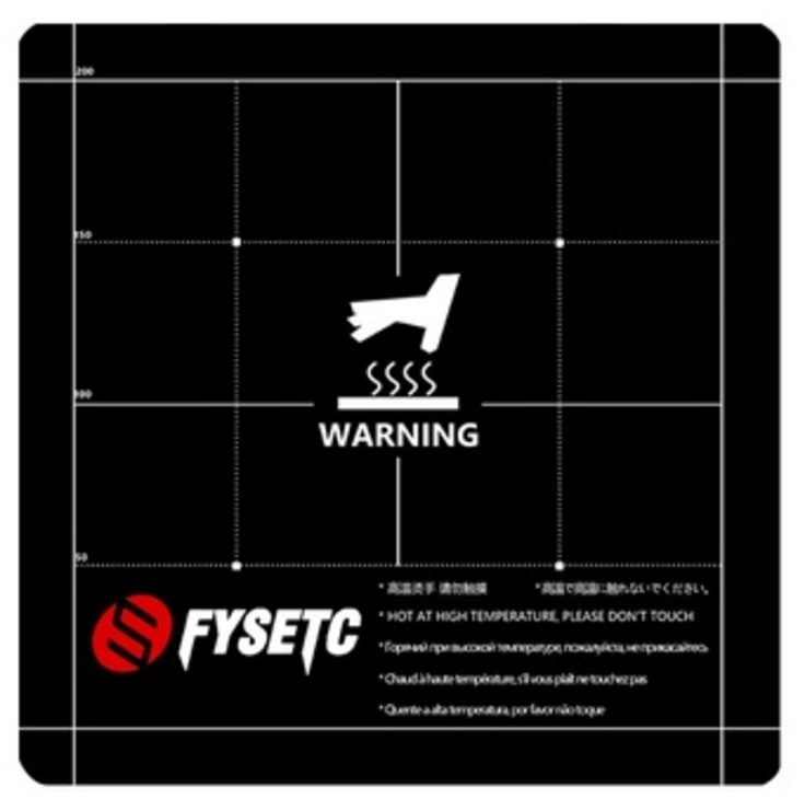

Most tesztelgetem ezt a lent látható asztal fóliát. Hasonlít az Ender fóliához, de finomabb a felülete. Műbőrszerű, homokszórt felület.
Nagyon jól tapad rá a PLA, PET-G, és az ABS. PLA-nal 55-60 fok a fólia, PET-G-nél 62-65 között van a hőmérséklete.
ABS-nél 70-72 fok fölé nem ajánlatos menni, mert kegyetlenül rá tud tapadni. 90 fokon úgy rátapadt, hogy majdnem el kellett dobni az egészet, alig tudtam finoman leoldani róla. Aceton nagyon oldja, ezért 8:3 arányú szesz-aceton keverékkel viszont le lehet tisztítani a nyomtatási maradékokat, ami esetleg rajta marad. Ez a keverési arány már nem oldja az asztal anyagát, csak a rajta maradt ABS-t.
(Az Ender fóliát az aceton nem oldja, vagy alig oldja, ezért javasolják is hogy időnként acetonnal át kell törölni, hogy megújuljon a felülete, de még nem próbáltam.)
Magától nem válik fel a nyomtatás, de egy picit alányúlva vékony spatulával, én egy tompa borotvapengét használok, arra már szépen felválik, de legjobb megoldás, ha egy hajlékony műanyagra vagy fémlapra van ragasztva a fólia, és azt egy kicsit meghajlítjuk, mint az Ender nyomtatónál van, és felpattan a nyomat a fóliáról.
Ennek van előnye, hogy nem válik fel az asztalról, mert ha áramszünet van, akkor lehet folytatni a nyomtatást. De üveglapnál nagy valószínűség szerint nem lehet.
Mégegy előnye, hogy az ABS-nél nem kell 100-110 fokos asztalt csinálni, akinek esetleg az asztalfűtése nem bírná ezt a magasabb hőfokot, az is tud nyomtatni ABS-t.
Akinek van kedve kísérletezni vele, az ára $3-$4 között van.
3D Printer Parts Heat Hot Bed Sticker 235x235mm
Kinai verzioba látál ilyesmi mágneset valahol véletel?
Mágneses asztal
Mágneses asztal 2
Valamelyiknél írja, hogy 80 fok fölé nem szabad menni, így nem alkalmas ABS-hez.
De ha az a fólia van rajta, amit most teszteltem, ahhoz a 80 fok már sok is lenne.
lemarat...
valószínű a mágnesség elveszik nem szereti a meleget ha nagy mágnes...
