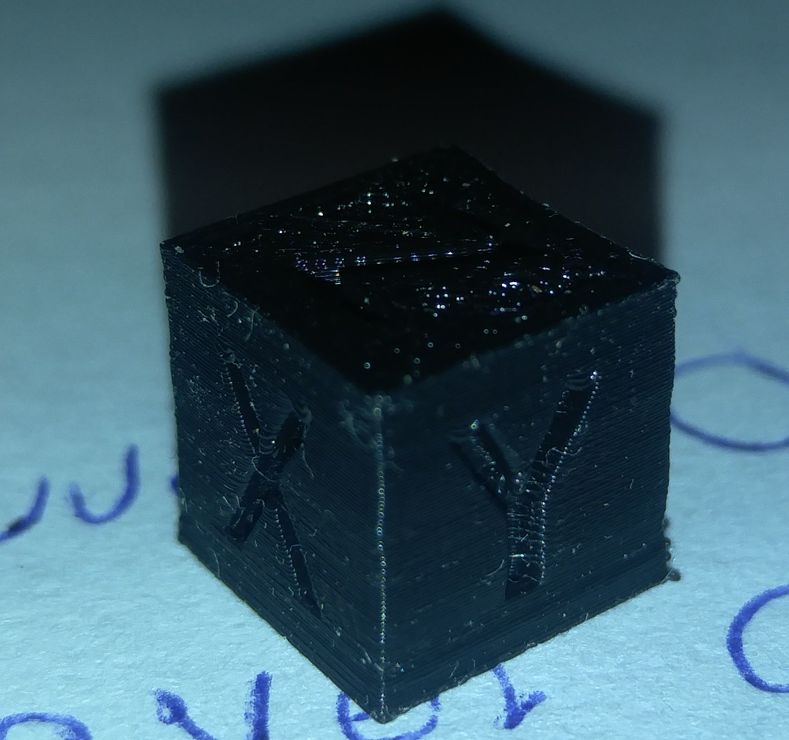

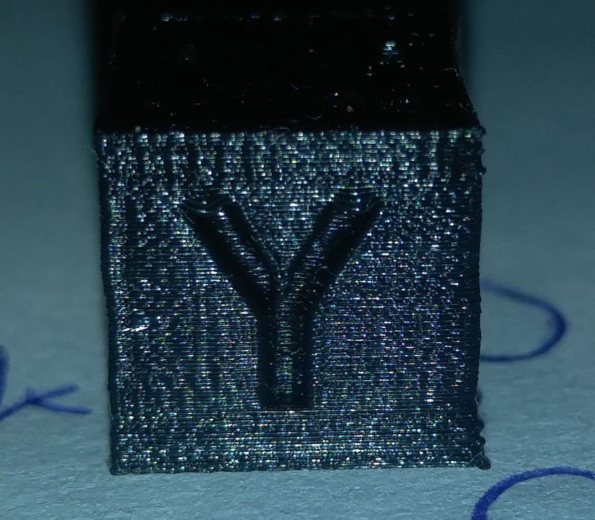

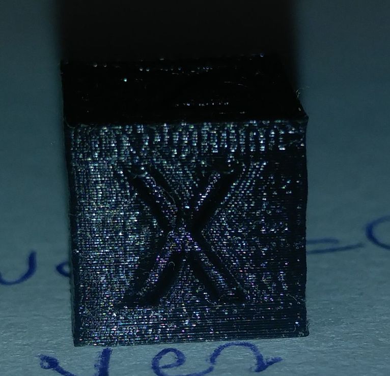

Kiváncsiság hajtot a kissebb fuvoka iránt!
Érdemes vele foglalkozni nem csak az átlagos 0,4mm maradni mindig...
fuvoka 0,25mm
0,125mm réteg
hütés nélkül még...
pla 10mm kocka...
Nyomtattam pár kisebb fogaskereket 0.2-essel 0.1-es réteggel, de elég hisztis
Így ránézésre nem szebb mit a 0,4-essel. :(
Jól van...leírtad!
(így én már nem fogom):)
Ha már teszt...
Én is azt mondom, hogy a 0,4-es fúvókával, 0,08-0,1 emeléssel egy ilyen felületi tagoltságú kockának, lehet "tükrös" a felülete.
Rohat feketét nagyon rossz fényképezni valoságban szebb!
De részleteseben lehet dolgozni vele aszem a kis tárgyakat csak ezel fogom csinálni nekem megtetszet ...[#vigyor]
