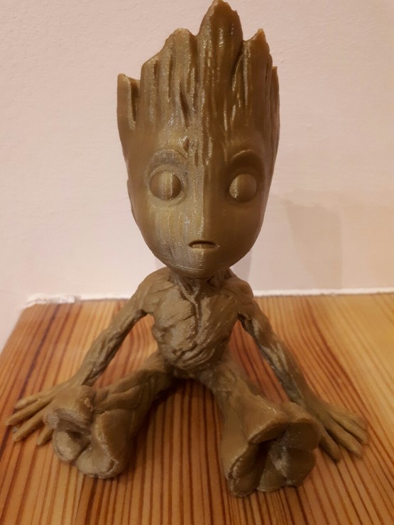

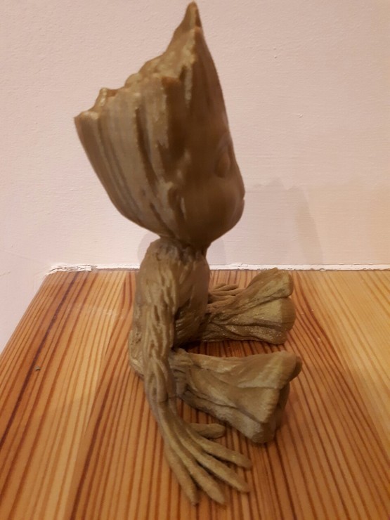

Megrendelésre született....
PLA, 0.05 a réteg.
1:1 arányú desztvíz és alkohol
Ablakmosó spricnibe beleraktam, két fújás és szépen recsegve leugrik.
Különben nekem is kitépi az üveg felületét ha melegen próbálom leszedni.
Nem tudom, ABS nekem nem ragad az üvegre.
Nyilván az összetételtől is függ. Szoktak PLA-t keverni bele hogy javítsák a tulajdonságait.

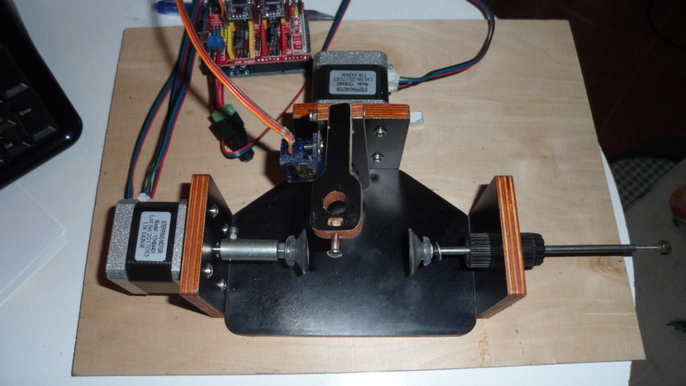

Tavaly Bodnár Miklós fórumtárs megkért, hogy állítsak neki össze egy elektronikát, mert szeretne csinálni egyet. CNC-s módra, nem nyomtatta hozzá a vázat, hanem fából vágta, ami annyira jól sikerült, hogy 1 hét múlva kellet egy másik csomag a barátjának is. A mellékelt képet tőle kaptam.
hduf42fua
A tojásfestő gépecske nagyszerűen működik azóta is igaolhatom , de most már 3D-n nyomtatom a tojást húsvétra.[#nyes]
