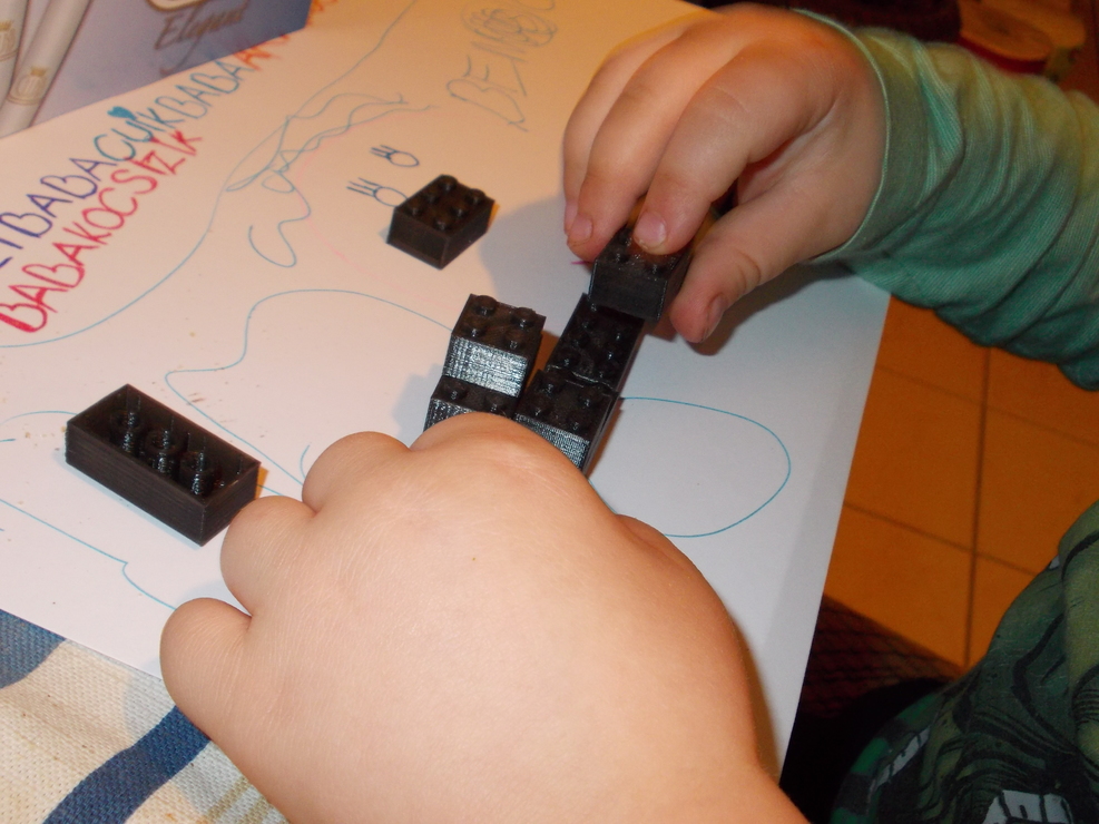

Én, valamilyen LEGO figurákra gondolnék.
Ált. iskolás kortól jó lehet a "Russian doll maze" labirintus is amit Te is kinyomiztál.
Nézd csak a nagycsoportost![#wink]
Még...langyosak a kockák.
kb. fél óra alatt, volt már belőlük...busz, pisztoly, vonat, garázs, autó, meg még mit tudom én mi nem.

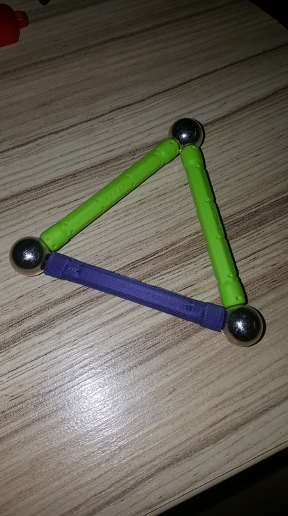

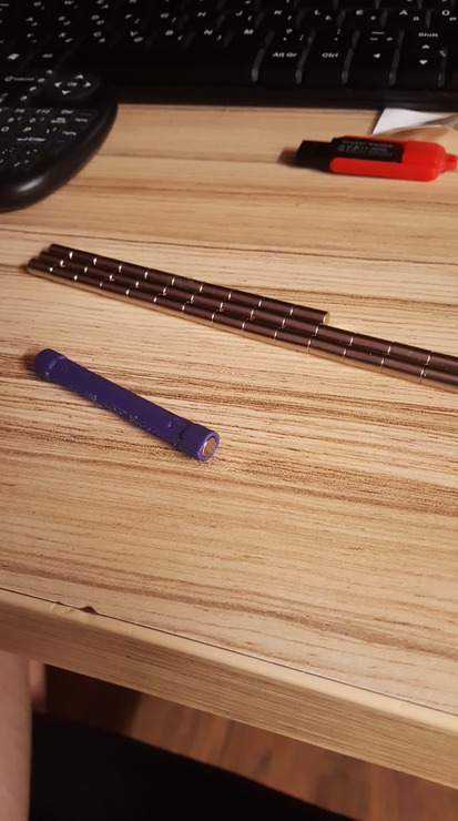

Geomagot én is csináltam 5x10 es mágnedekkel  annyi hogy én letöltöttem az eredeti geomag solid file modellt és abba furtam a mágnes helyét de a végeredmény kb nem lesz olcsóbb mint a gyári így nem is álltam bele a tömeggyártásba.

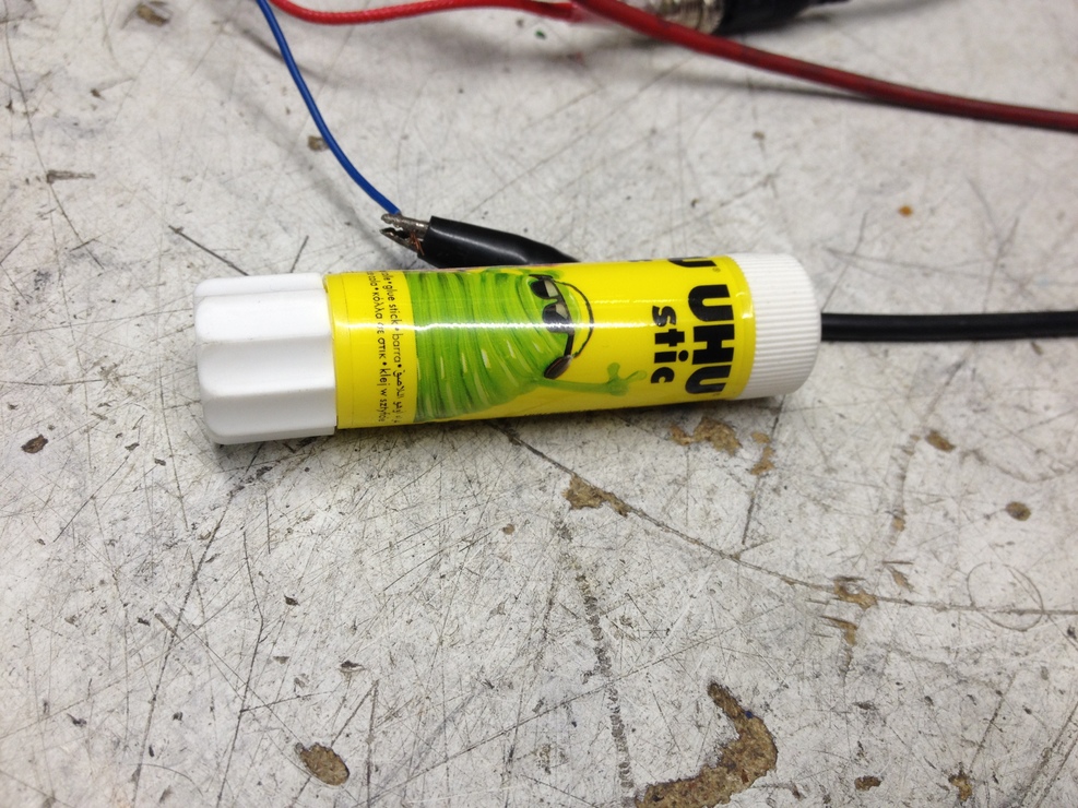

Kipróbáltam az ajánlott ragasztó stic-et.
No ez a fajta semmire sem jó, a tiszta laphoz jobban ragad mint ehhez. :(
Marad a nitrolakk.
