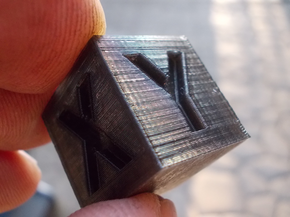

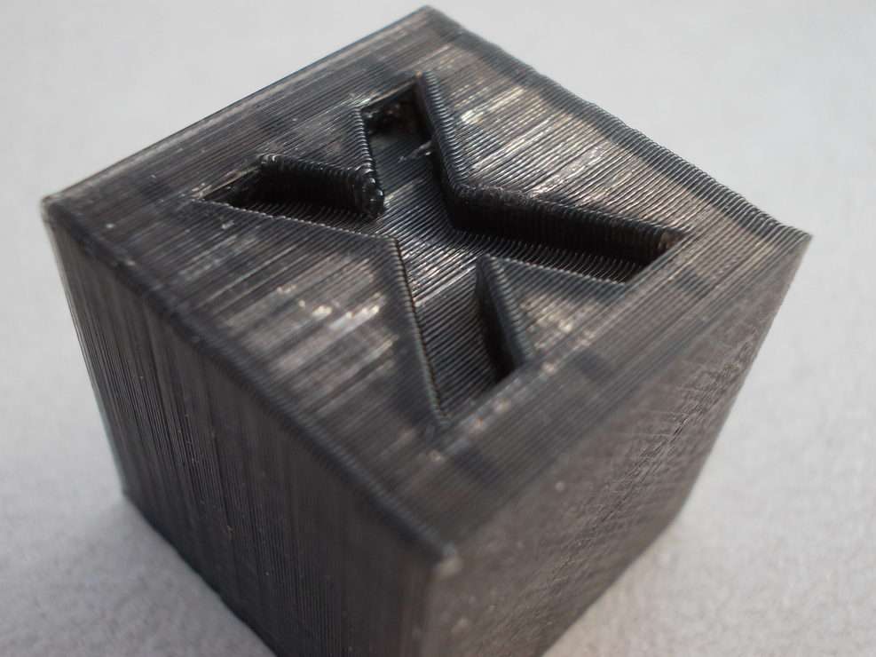

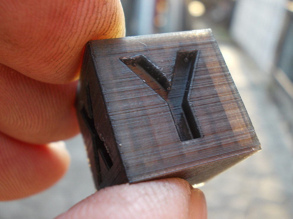

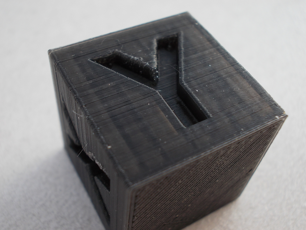

Mindkét kockánál 0,4-es volt a fúvóka, semmi mást, csak a rétegvastagságot változtattam. (20x20x20 mm a kocka mérete)
Az egyik 0,2 mm a másik, 0,1 mm rétegvastagsággal ment.
Azért, nem egyforma a két nyomat képe.
Azt hiszed látom én fotó alapján? Tök máshogy néz ki a valóságban.
Nyomtass két békát.
0.4/0.1-el, meg 0.2/0.1-el és hasonlítsd össze.
Minden átmérőnek megvan az az optimuma ahol jól érzi magát.
Nem tudom, soha nem izgatott mitől nem optimális csak tapasztaltam hogy rondább.
Nyilván igazad van.
De én csak annyit mondtam, hogy lehet a fúvókaátmérő felénél kisebb rétegvastagsággal is nyomtatni, -akár a negyedével is-és ezzel javítani a felület minőségén.
