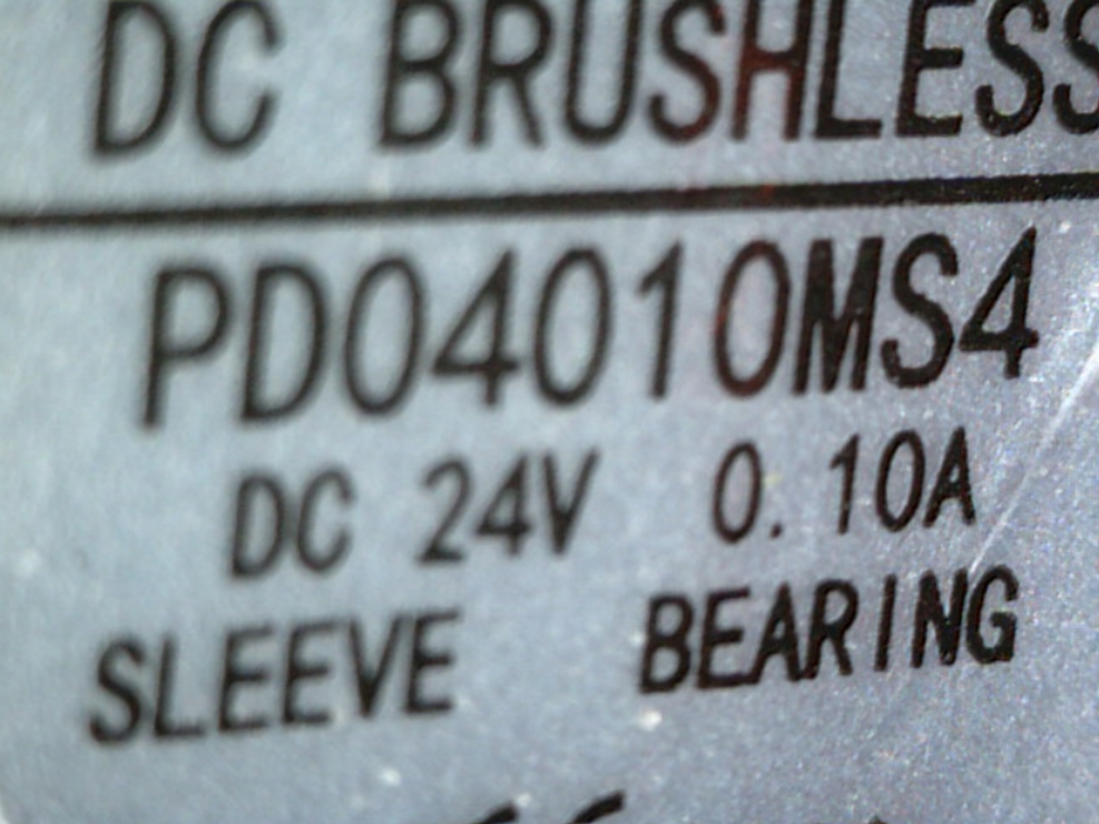

Nem tudom (ahhoz le kéne szedni), hogy a mostani milyen teljesítményű de sejtem, hogy nincs 2 W mint a Lomexes. Ha sokkal nagyobb, akkor féltem a vezérlő panelt nehogy lefüstöljön benne valami. Egyébként meglepően olcsó, a kínai drágább lett volna.

Nem hagyott nyugodni, ezért leszedtem. A vezeték olyan rövid, hogy csak részben tudtam kifordítani, ezért az USB mikroszkópommal csináltam róla egy fotót. 24V 0,1 A. Tehát kb. 2W, jó lesz a Lomexes.[#smile]
Ennyire azért nem centizik ki hogy kicsivel nagyobb ventitől bármi leégjen.
Szerintem van benne legalább 10-20amperes FET.
