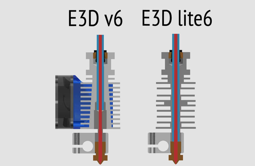

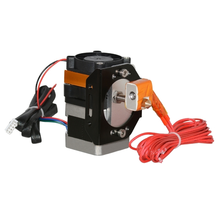

Nem találom a gépedet (mapádba sem) inkább megkérdezem milyen exrudered van direkt/bovden?
Mk8-as extruder, az eredeti fej helyén -közvetlen alatta, illetve összeépítve vele- egy E3D lite6.
Gyakorlatilag így direkt extruder, nincs bovden.
