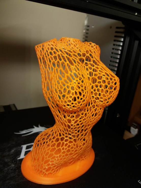

Részben a nyomtató tesztelésére, részben az asszony bosszantására én is kinyomtattam "Csipke Csöcsikét". 0,2 mm rétegvastagsággal és 70 mm/sec sebességgel 8,5 óra alatt lett kész. Egész jó lett, legalábbis rosszabbra számítottam. Retrack 4 mm és nem emeltem a fejet retarcknál. PLA +, 200/60°C (extruder/asztal).

Ránézésre precíz!
De miért 8 óra amikor nekem 0,2 és 50-es sebességgel 6 óra alatt végzett? (mondjuk randább lett)
Hazudnak ezek a csicsa programok. :(
Nem a program hazudik, hanem a felhasználó nem ismeri.
A gyorsulási értékek miatt ilyen rövid szakaszokon nem gyorsul fel a nyomtatófej 70-ig.[#rolleyes]
Kísérleteztem elég sokat ezzel. A  gyorsulási érték, illetve a Jerk érték magasabbra állítása jobban befolyásol nyomtatásnál mint a végsebesség.
Én ezért nem nyomtatok 40mm/sec felett,de inkább lassabban, noha 120mm/sec-e is bírnák a motorok, mert értelmetlen. A cél az hogy a nyomtató fej a teljes nyomtatás alatt lehetőleg egyenletes sebességgel mozogjon.
Többnyire ezt is figyelembe veszem a terveimnél, és nem hagyok éles sarkokat, hanem lekrekítek mindent amit lehet, így csökkentve a sebesség változásból eredő hibákat.
