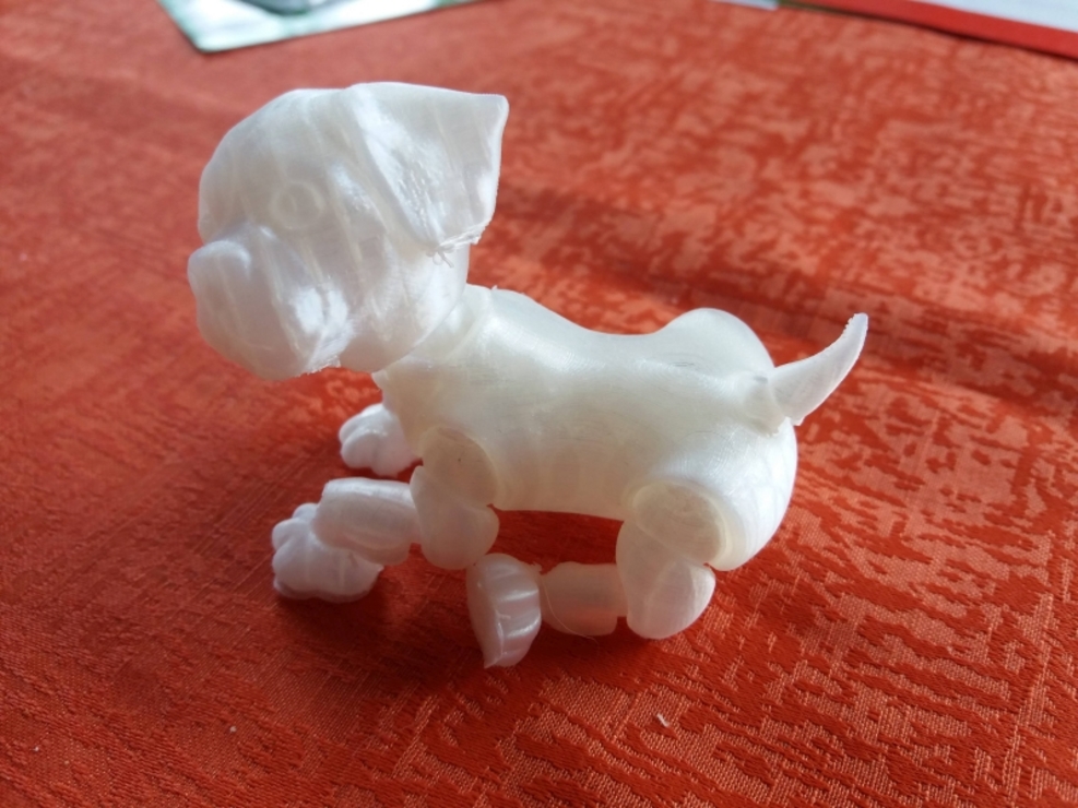

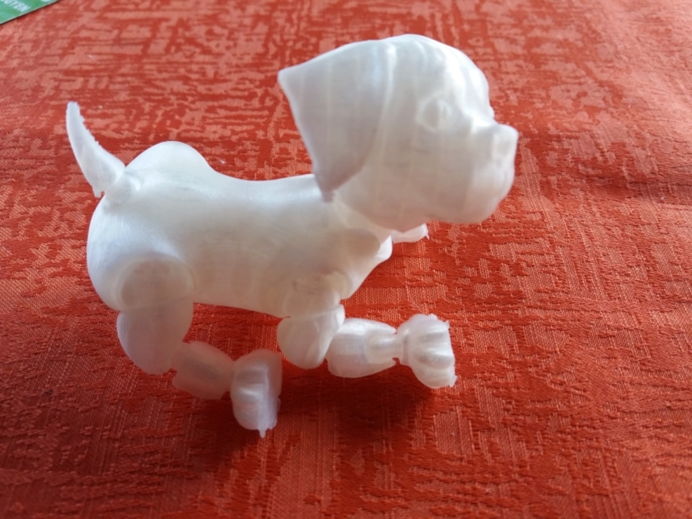

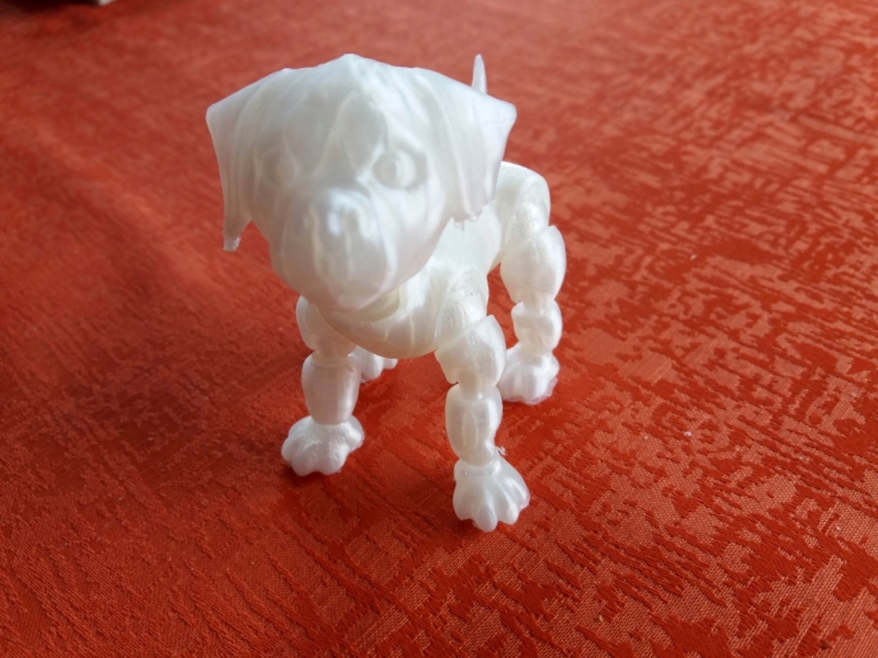

Egy pár órát és pár méter szálat talán megér kipróbálni az "egybe" nyomtatást. Ugyan hajtóművet nem, de egy "ízületes" kutyát már nyomtattam. Legnagyobb meglepetésemre majdnem minden része mozgott már a nyomtatás után, egy-két rész volt csak, ahol gyengén összeragadt, de némi bátorsággal és ropogtatással azok is megmozdultak.
