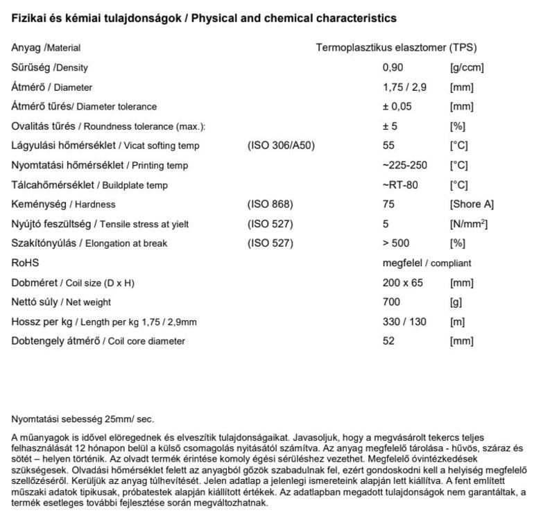

A lényeg, hogy feltétlen próbáld majd ki, hogy egy kis darab nyomatot benzinben, olajban, emulzióban áztatsz pár napig.
mondjuk egy kis darab 1-2 mm lapocskát nyomtatva.
Illúzióim nincsenek, de hátha.
Úgy tudom, ez lesz az...
Látsz köztük kémiai tulajdonságot? :)
A TPS nem egy anyag, hanem egy szapora család jelölése.
Ráadásul minden TPS önmagában is több anyag keveréke.
Így ez a lap alig ad információt az összeállításról, ezért a kémiai tulajdonságokról sem.
Ezeket többnyire olyan helyen használják, ahol a vegyi ellenállóság és az öregedés nem kritikus.
Alkalmas ilyenre.[#nyes]
Benzinben nem vagyok biztos, azt nem sok minden bírja, de a többit biztosan.
