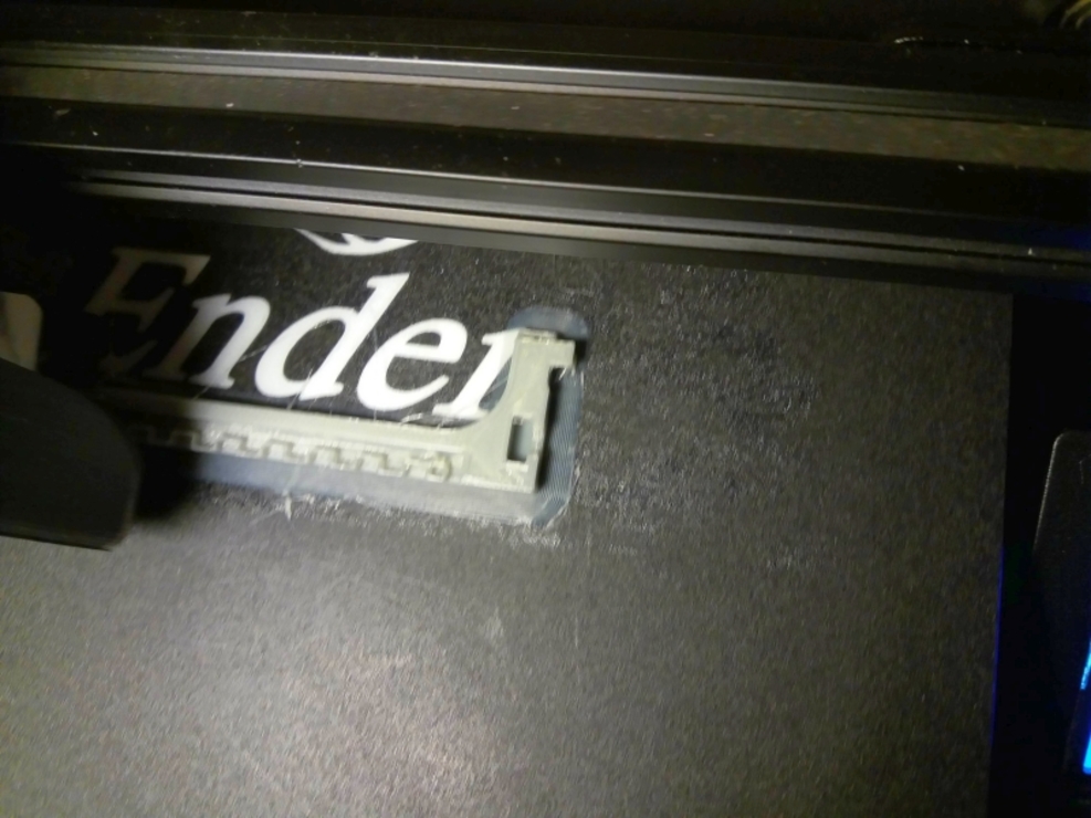

Minap olyat nyomtattam, amibe két db M4 anyát kellett belerakni. A Cura-ban a "filament csere" beépülővel oldottam meg. Így nem kellett ott állni a gép mellett és lesni mikor kell megállítani a nyomtatást. A zsebek elkészültekor a fej kiment home pozícióba, a vezérlő ronda hangon vinnyogott, jelezve, hogy én jövök. Betettem a két anyát és tovább küldtem a nyomtatást. Egész jól sikerült a művelet, bár az újrakezdésnél egy kis anyag "csomóval" kezdte a réteget. Úgy tűnik a retrack-ot finomítanom kell még mert többet tolt vissza mint amennyit visszahúzott. A jobb oldalon látszik az egyik zseb amibe az anya kerül.

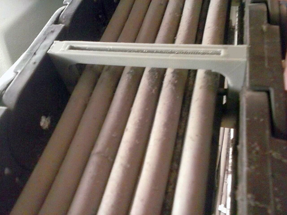

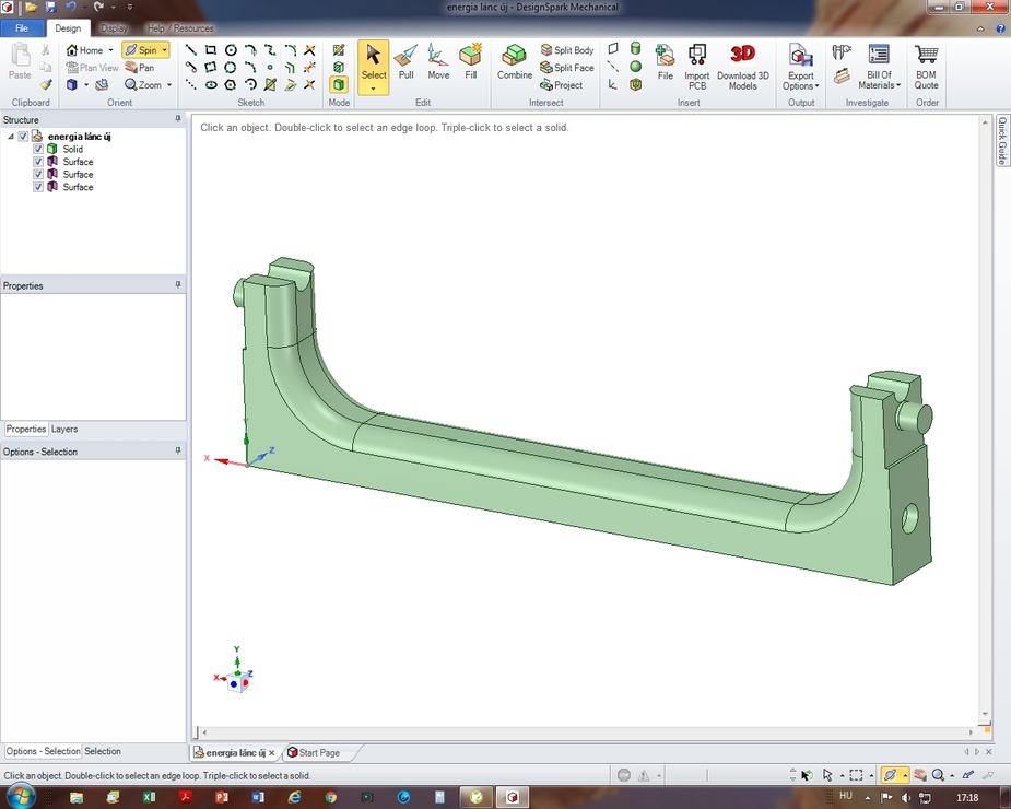

Itt látható az energia lánc alkatrész DesignSpark Mechanical képe és a megvalósult és beépített elem. Most épp tesztelés alatt áll, hogy a PETG mit bír el ipari környezetben. Ez egy kötőgép energialánca, a kábelek kb. 10 mm átmérőjűek.

Fizikailag igen, kérdés, hogy mennyire lesz tartós. Egy kötödés ismerősöm kérdezte, hogy tudnék-e ilyet nyomtatni. Mert a 20 éves gépeiben elöregednek ezek az elemek és sorban törnek. Venni meg már nem lehet, a 6 m-es energialáncokat új típusra cserélni elég drága lenne. Próba szerencse nyomtattam két ilyet, meglátjuk beválik-e.
Én úgy látom, hogy a PLA is megállná ott a helyét.

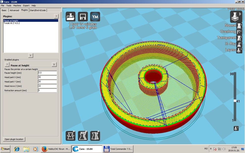

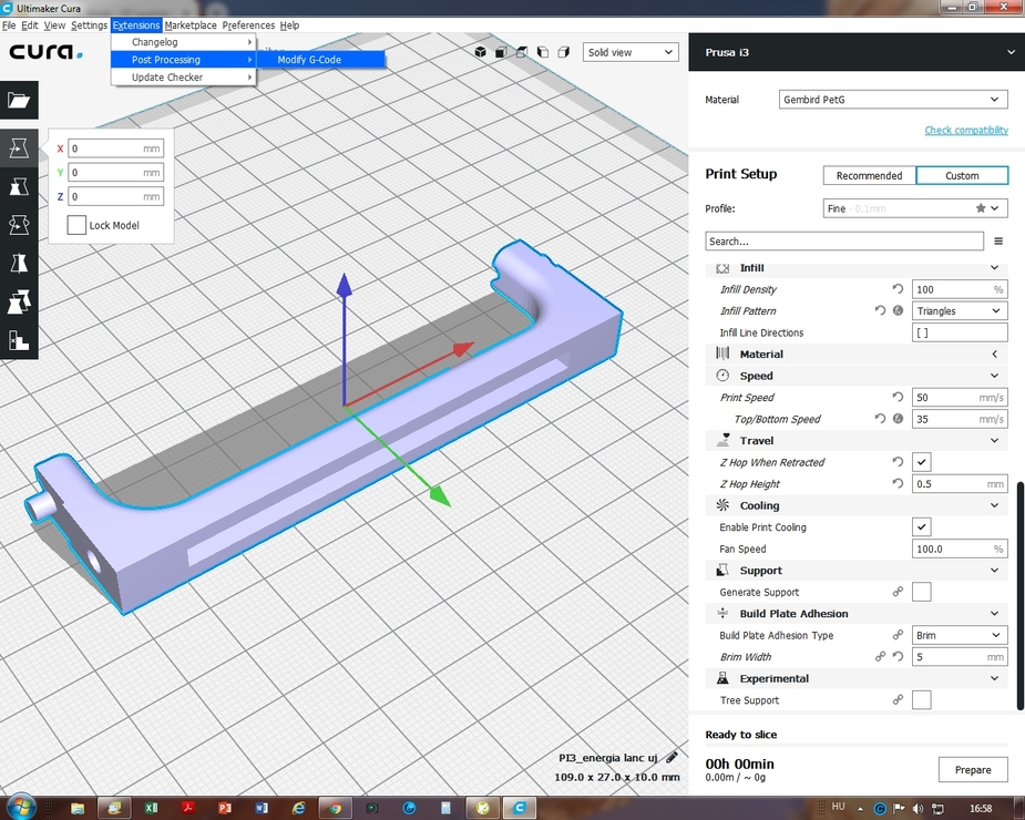

A 15.04-es Curában (de lehet, hogy az újakban is) a Plugins-ra kattintva bejön ennek a lehetősége, hogy beírod azt a Layert, ahol akarod hogy megálljon, és ott csinál egy pause funkciót. Utána a nyomtatón megnyomod a tekerőgombot, és tovább folytatja.
A sort meg ki tudod számolni, ha megnézed a nyomtatási képet a jobb oldalon lévő ikonok legalsó ikonjával, összeadod a rétegek vastagságát, és kijön, hogy hány mm-nél akarod, hogy álljon meg.
RJancsi most csinálta, lehet, hogy többet tud róla mondani, hogyan érdemes megállni. Azt hiszem mindig egy layert rászámoltam a biztonság kedvéért, hogy ne akadjon meg a fej az anyában.

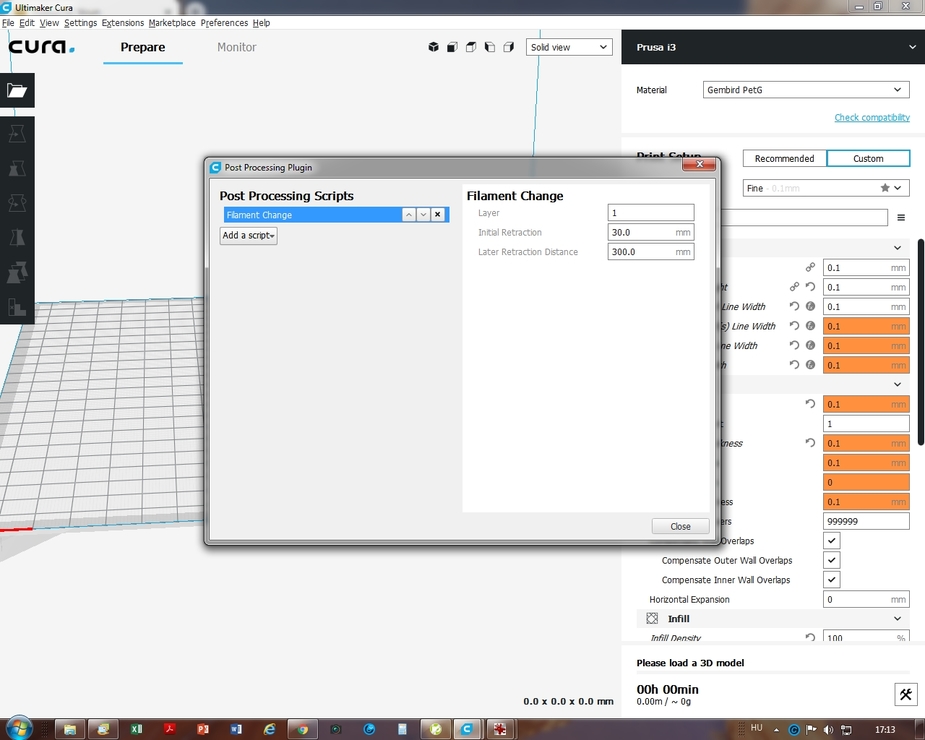

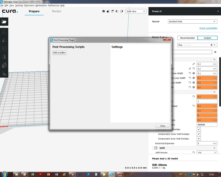

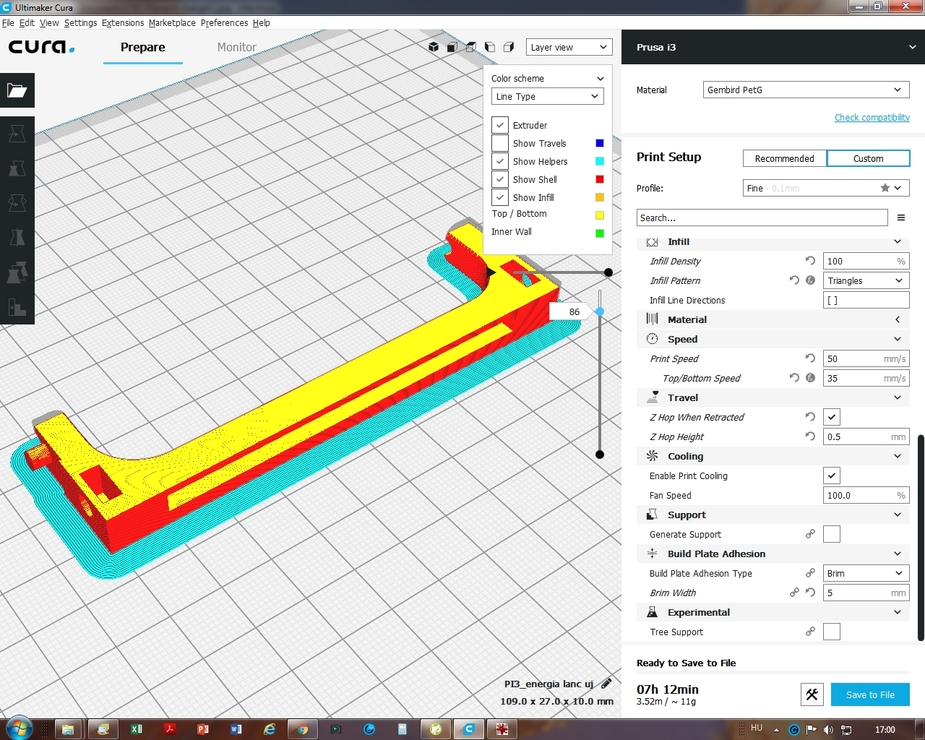

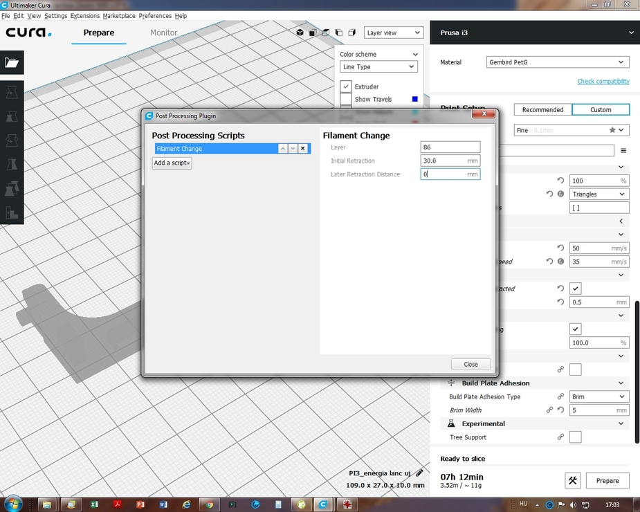

Képregény következik némi szöveggel. Először a Cura-ban bemész az "Extensions"-"Post Processing"-"Modify G-code"-ba (első kép). A felugró ablakban ráböksz az "Add a script" gombra (második kép) és kiválasztod a "Filament change"-t (harmadik kép). A "close"-al bezárod az ablakot, egyenlőre ennyi. Betöltöd és felszeleteled a tárgyat ahogy szeretnéd.  Utána a nézetet "layer"-re állítod és megkeresed hol kell megállni. Ez nálam a 86. réteg (4. kép) mert ott még látszanak a zsebek, a 87. réteg már lefedi őket. Utána ráböksz a "Prepare" (szeletelés) gomb mellett látható "kalapács-villáskulcs" gombra és a felugró "filament change" ablakban beállítod a kívánt rétegszámot ahol meg akarod állítani (nálam 86). Amit még beállíthatsz, az "initial retrack" azt a szálvisszahúzást állítja be, amit a fej még a "home"-olás előtt, a tárgy felett csinál. A "later retraction" a home pozícióban levő visszahúzás, ha tényleg szálat akarsz cserélni. Gyakorlatilag teljesen vissza lehet húzatni a szálat. Én ezt "0"-ra állítottam mert nem cseréltem szálat. Ha ezzel kész vagy, "close"-al zárt be az ablakot és ne felejtsd el újra szeleteltetni a tárgyat most már a tényleges megállás helyével. Ezt a scriptet többször is beszúrhatod egy g-kódba, ha több rétegnél szeretnél valamit ügyködni.
