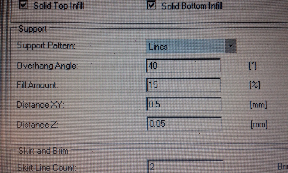

Támasz használatánál, mennyi távolságot hagytok X-Y és mennyit Z irányban a nyomat,és a támasz között?
Eddig nem foglalkoztam vele, nekem a Cura-ban nincs megjelenítve sok állítási lehetőség, csak hogy kérem-e és hány % legyen. Eddig elég volt ennyi is, nem tudom mik a gyári beállítások. Így is annyi mindent lehetne állítani, hogy félek elvesznék a részletekben. Csak azt állítom amit feltétlen szükségesnek tartok. Így is sokváltozós, hogy sikerül-e vagy sem olyan minőségben ahogy én szeretném. Nem panaszkodom, eddig nem sok selejtet gyártottam.
Ja, egyet azért átállítottam: a gyári beállítás nekem 40° volt (a függőlegeshez képest) aminél már támaszt nyomtatott, én megnöveltem 60°-ra. Így is jól működik.
A kitöltés %-a, és a támasz szöge ok, igazán a két "distance" értékre lettem volna kíváncsi.

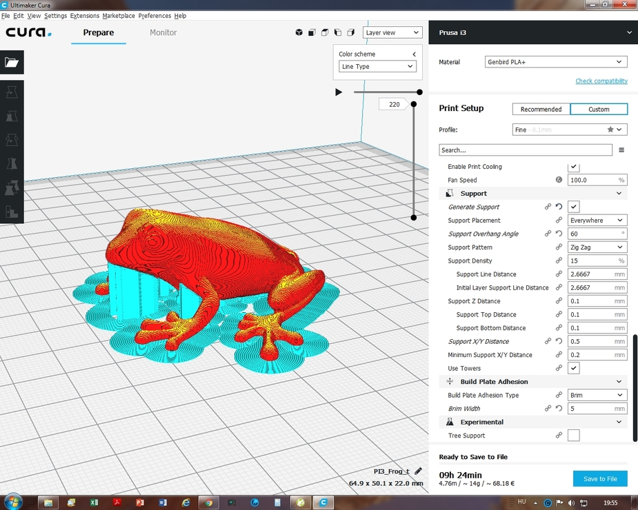

Csak Neked, csak most. [#papakacsint] Bekapcsoltam, hogy lássam mik az én gyári beállításaim.
A gyári paramétereket nézve azt még értelmeznem kéne, mi az a "Support bottom distance". 0,1 mm magasan a levegőben kezdi a támasz nyomtatását? Azt hogyan? [#nemtudom][#fejvakaras]
Köszi![#worship]
Szerintem a tárgytól való távolságot jelentheti, hogy 0,1mm.

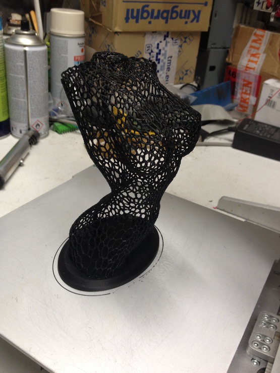

No, készen van a leány és még maradt fél méter szálam is. :)
Kb. tartotta is a 6 órát, egyszer elment egy óra a felszakadással meg vagy fél óra legalább a második balesettel.
A vége felé a melle tetején elkezdett szőrözni, de a háta szőr nélküli. :)
