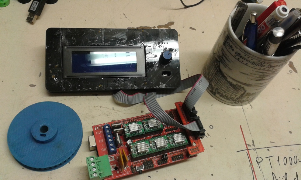

Mutasd már, mit nyomtattál?:)
Dobd a linket légyszi

Egyelőre csak egy RepRap controllernek a display tartóját, de mivel nem sima üveglapra nyomom, hanem kapton szalagra, az meg már nem új, meg emiatt nem akarom cserélni, így a felület nem sima, meg egyébként is ha az lenne, akkor is így egy kis utómegmunkálással akármilyen kinézetet kaphatna.

Talán,[#2865@B.Zoltán] írta valahol lentebb, hogy Ő a doboz formákat 100% kitöltéssel nyomtatja, az utólagos megmunkálás -csiszolás, élletörések, stb.- miatt.
Igen, újra extrudálás...új filament.:)
Támasztékkal csináltad?
Igen, az ágyhoz volt, de szerintem nem indokolt.
Így van ahogy írod, és ha lehet ABS--ből, mert azt nagyon szépen és könnyen lehet csinosítani szikével.
Van kimondott műanyagra való alapozó  (viz álagu) aztán bármit felvihetsz rá ...
De azt kötelező rárakni ha tartósan akarsz műanyagra festeni!
Autos boltba kapsz spray változatba is! de van 2 komponensű is..[#vigyor]
