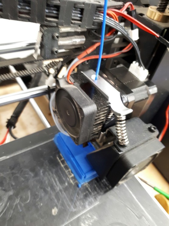

Sokáig így volt nálam is, aztán valamiért szétszedtem az extrudert.
A sárgaréz "ricnis kereket" vizsgálva olyan volt, mint egy leátmérőzött fogaskerék.
Egy kellő profilú tűreszelőt választva, végigtoltam a fogközöket úgy, hogy éle is legyen minden fognak.
Így összerakva, megszűnt a jelenség, utána már...nem volt szükség a pót rugóra.
A fogak éle faszán tolja a filamentet, nem csúszik meg, se oda, se vissza.:)
