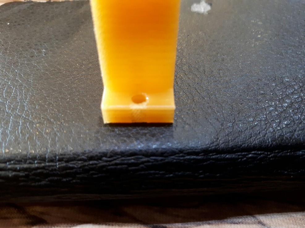

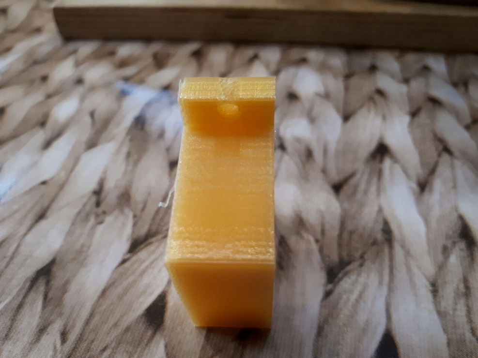

Van egy ilyen probléma.
A képen látható, hogy a furat felett nem tölti ki rendesen. Pedig 100%-on van a kitöltése.
Újra generáloztam az extrudert. És nem változott.
Mi lehet a baj?
Lehet, hogy ott a tárgy valamiért nem "tömör". Már az STL-ben sem, így a szeletelésnél ott üresen hagyja.

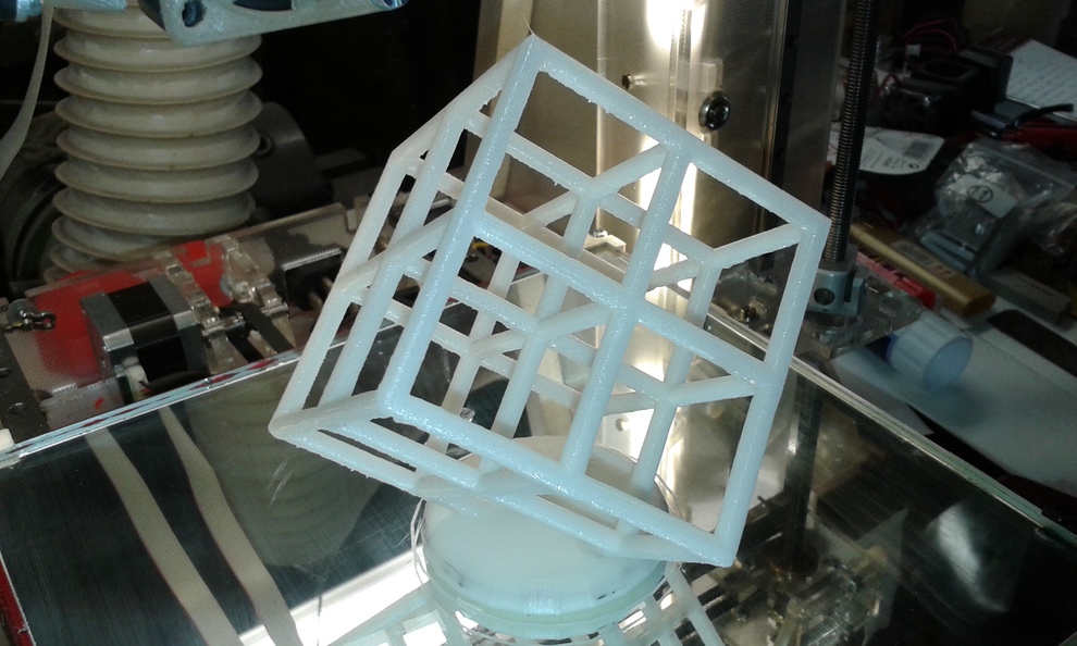

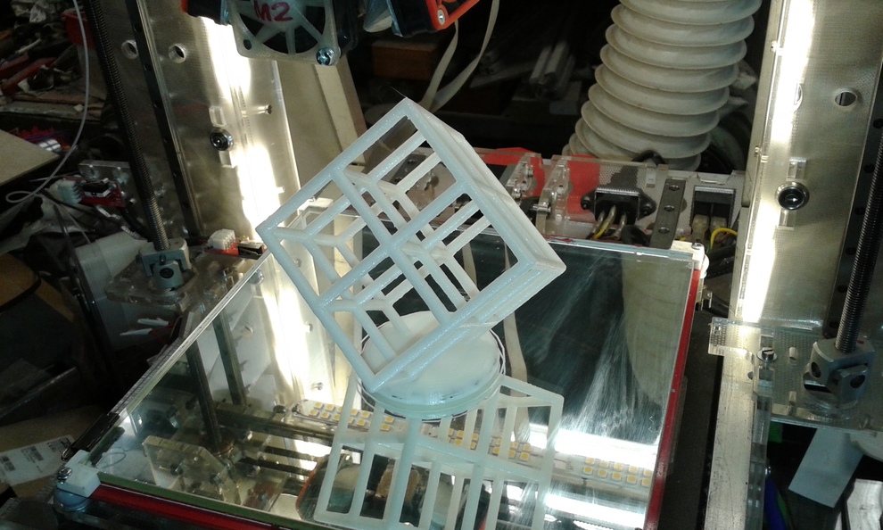

Még az este elindítottam...
Lesz ami lesz alapon utána...le is feküdtem.:)

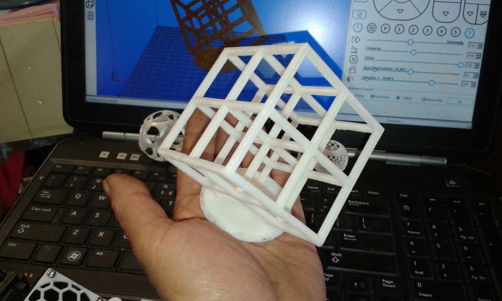

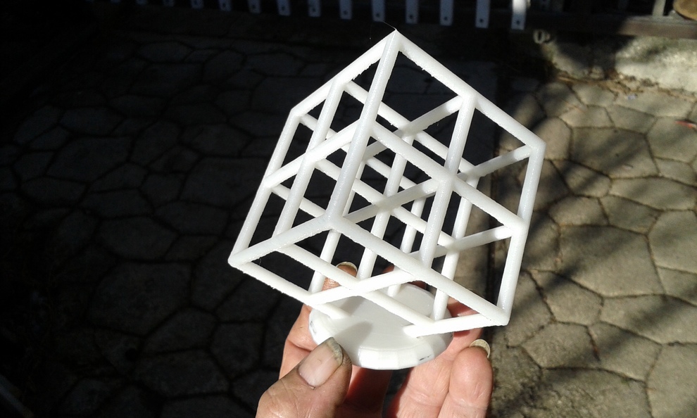

Ez nőtt ki reggelre a tükörlapból.
A rácsos kocka élhossza 75 mm.
PLA-ból, 0,2 rétegvastagsággal rakta össze, "Z" emelés nélkül.
Mert hulladék a mechanika. [#vigyor]
De még ez sem lenne gond, viszont ha szép alapréteget akarsz, akkor már nagyon is érzékeny lesz.

Én rajzoltam. Tömörnek kellene lennie.
Nagyon élesen válik el a tömör és a hálós rész. Még ha tömörnek is rajzoltad, lehet, hogy az STL konvertálásnál a CAD valahol "nyitva hagyta" a felületet. Ott meg beszökik a levegő. [#awink] Próbáld meg az STL-t megnyitni, ne a szeletelővel hanem CAD-del. Akkor talán kiderül mi a hiba.

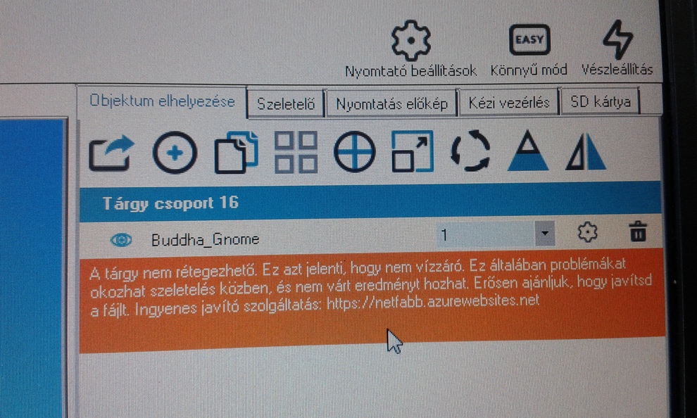

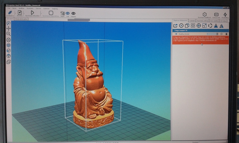

Amikor a Repetier ezt közli velem....(narancssárga mezőben)
Mi is a baja a szeleteléssel, mi nem ok?
Megcsinálja, a szeletelést,-Cura is, Slic3r is- ki is nyomtatja, de ezt az üzenetet nem igazán tudom értelmezni.

Valahol hiba van a mesh-ben, a háromszögletű primitivek nem összefüggőek, nem folytonosak.
Pl., ha Openscadban szerkesztesz, és nem egyesítesz "union"-nal két elemet, csak egymás mellé teszed őket, akkor két vagy több mesh lesz a kész objektumodban.
Ez nem feltétlenül okoz hibát. Csak nem elegáns.
Modellen van valami nyitott szegmens olyan mind(2d nyitot vektor) ami őneki hiba forrást jelen optimalizálni kell az stl erre vannak programok amik meg gyógyítják az ilyen nyűgökét![#eljen]
