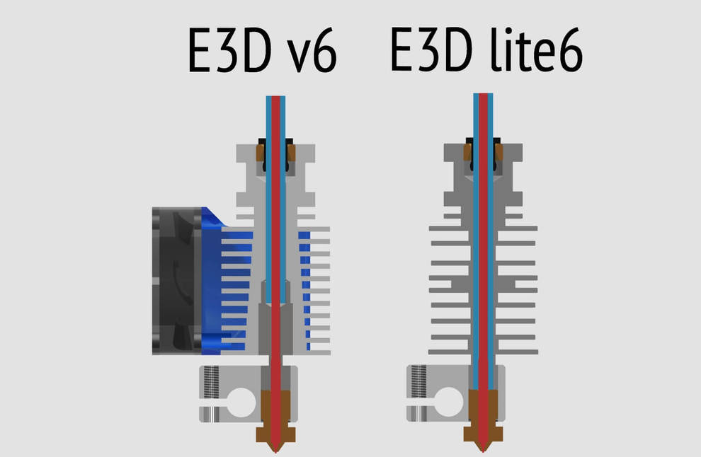

E3D V6 LITE verziom (kissebb) van egy 40x40x10mm 2000rpm venti van elölte még rajta de bőven kiszolgálja a e3d pla foglalatba van de nem panaszkodik nem lágyul meg sem még nincs mount a ventin sem azzal még jobb a terelés!
Mondjátok már meg, hogy miért kell hűteni a fejet, ha ugyanakkor fűteni is kell?
Sejtem már. Csak a  bordás részt kell hűteni, hogy ott még merev legyen a szál.
Így van, hiszen az adagolásnál a még merev szál a "dugattyú" ami az olvadékot a fúvókán kipréseli. A másik ok, hogy bowdenes gépeknél a teflon cső vége (amiben a filament mozog) ne melegedjen túl. Hiába hőálló, sokáig nem tesz jót neki a 200-250°C.

Így van, különben visszaolvad, és ott dermed meg, és ettől beragad az egész.
Úgy nevezik hogy heatbreaker, azaz egy viszonylag rövid csőszakasz egyik vége hideg, a másik meg meleg, így elkerülhető ez a kellemetlen jelenség.
Csináltak hűtés nélküli konstrukciókat, de valamiért nem terjedtek el.
Bizonyos anyagoknál működik hűtés nélkül, de a PLA nagyon szereti.
Idéz...a teflon cső vége (amiben a filament mozog) ne melegedjen túl. Hiába hőálló, sokáig nem tesz jót neki a 200-250°C.
Ennek ellentmondani látszik az E3D v6 lite6 megoldása.
A teflon cső végigfut a bordás testben,és a fej kb. felénél illeszkedik a vége a fúvókára.
Mióta e szerint átalakítottam az enyémet, elfelejtettem hogy pl. mi az a...dugulás.
Pedig sokat -sokszor nyolc/tíz órát- megy a gép.
Nálam a tefloncső a fúvókában kb 3mm-re bent van. Jelenleg 17 órája nyomtat. Kb 1 éve használom így és szépen dolgozik.
Tefloncsövet kell belerakni és nem valami utánzatot.
