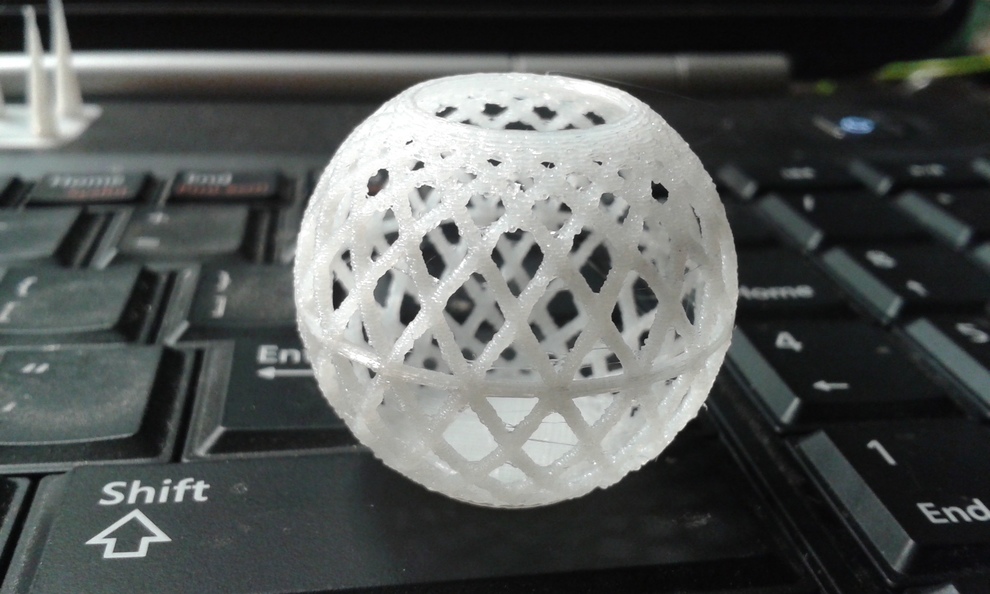

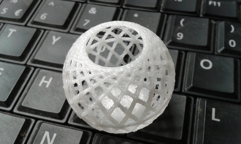

Kicsit piszkáltam még a Cura-t, meg is találtam...mitől nőttek a "szőrök".:)
Visszakérdezek...
(aztán, majd mondom)

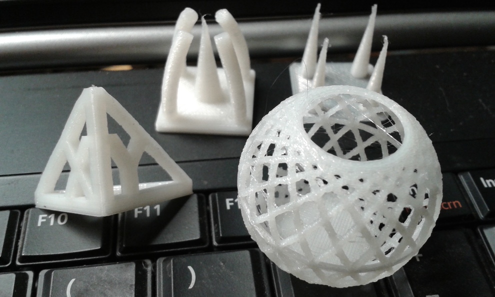

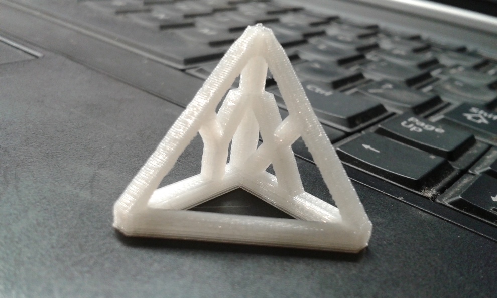

Nálad, milyen pl. az első képen levő "teszt"?
Milyen távolságú ez a híd?
Semmilyen. Jelenleg nincs rá kapacitásom, hogy kipróbáljam.
De szívesen tanulok.
(Ez most komoly semmi trükk)
Thowra
Az átidalt rész (oszlopok közt) 56mm
Régebben, nyomtattam "Z" emeléssel, akkor előnyösebbnek láttam, jobbnak tűnt akkor az a nyomat. (egyszer, veled is beszélgettünk róla)
Közel sem volt azon a nyomaton ennyi visszahúzás mint ezen az erre kihegyezett teszten van.
De talán, ez általában is igaz.
Gyakorlatilag nem csináltam mást mint elvettem a "Z" emelést, most anélkül van a szál visszahúzás.
Nekem volt Z emelés? Szerintem nem.
Mennyi szokott az lenni?
Gondolom észrevettem volna, ha rángatózik z-ben a fej.
Jó a hűtésed, én is kipróbálom.
Szerintem te nagyon jól finomhangoltad a sebesség-hűtés-visszahúzást. Bizonyos esetekben "Z" mozgatása szükséges én gyakran használom. Bár ilyen jellegű tesztet még nem hajtottam végre.
Nem tudom, de valószínű nem.
Ugy gondolom a "Z" emelésnek "átlépéskor" lenne inkább jelentősége, egy még nem jól optimalizált/beállított nyomtató esetén, hogy a fúvóka esetleg ne ütközzön átlépéskor,és ne lökje el a nyomatot.
Ebből számomra az következik, hogy nem szoktak a rétegvastagságnál nagyobb értéket adni emelésnek.
Az egy rétegvastagságnyi emelés, még nem jár olyan látványos "rángatózással".

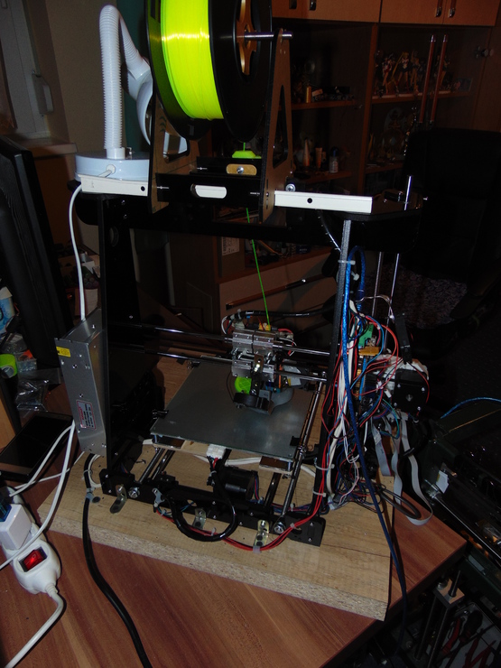

Ez egy kísérletezős nyomtató (Anet A8), a 3. féle hűtés készült rá. Érdeksségként felhívom a figyelmet az X tengely jobb oldalán utazó motorra. Az ellensúly miatt sokkal stabilabban nyomtat [#nyes]

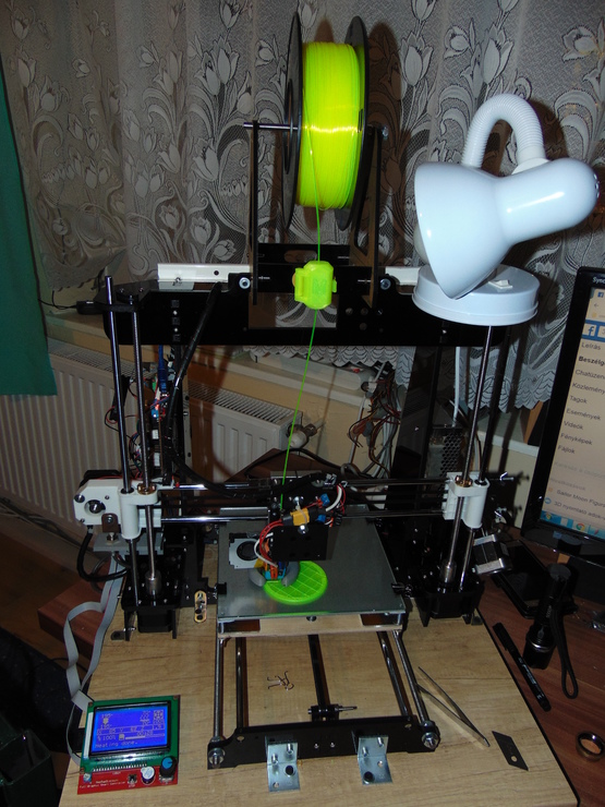

Ez a hűtő van a komoly gépen is:

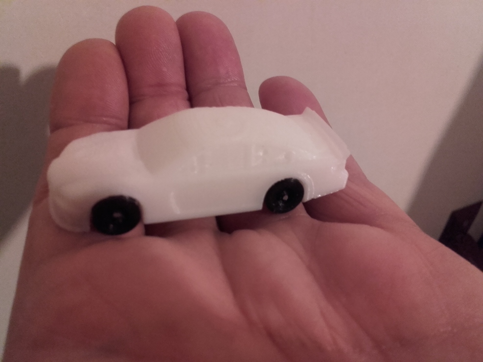

Svejk, ilyesmi autóra vágyik a srác? Gurul is rendesen :)
Jobb ha egyben van mindene mert még épp csak 3 éves.
