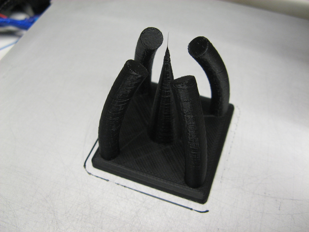

Én nem változtattam a méreten, ez 50x50-es talpú.
Lehet azért nem szőrözött.

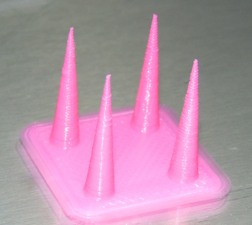

Ennek az STL filéjét nem találtam, ezért csak a Béla 4 kúpos első képét tudtam kinyomtatni.
Az nekem se csinált egy szőrszálat sem.
A Cura alapbeállításban először a kitöltés csinálja utána a külső vonalakat, ezt ajánlatos megfordítani, hogy először csinálja a kerületeket,és utána töltse ki.
Ilyen esetben bent fejezi be és nem a kerületen, és onnan viszi a fejet, így nagyobb esély van rá, hogy nem szálaz.
Most, hogy nézegetem a Gkodot, akár elsőként, vagy utólag rajzolja a külső köröket, a fejet mindig beviszi a belső kerületekre.
Tehát nem biztos, hogy jelent valamit, hogy mikor rajzolja a kerületeket a szálazás szempontjából.
Én itt [#t9p20898#] "találtam"
Kinyomtam 20x20-asba, -14 perc- az sem lett szőrös.
Milyen rétegvastagsággal csinálod?
0.2 mm

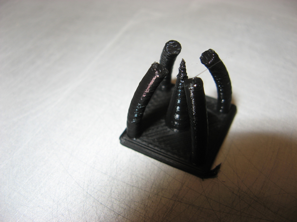

Baj van Mester!
Nyári gumik vannak a Porshen, nem tapadnak az asztalomon. (:
A tükröt is kinyomtatta, vagy leesett nyomtatás közben?
már az elején felvált valamelyik gumi.
Kell valami alátámasztást rakni, hogy legyen tapadó felület
Dakota25
Azt azért supporttal és rafttal/brimmel kéne szerintem.

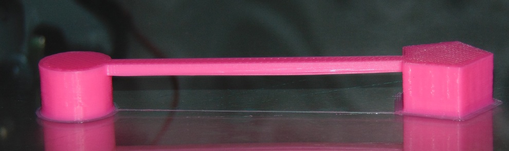

Kíváncsiságból elvégeztem a tesztet.
A híd teszt saját gyártmány, erősen érződik a tervező program hibája (ívek szögletesek).
A híd úgy ragaszkodik az üveghez mintha oda lenne betonozva, pedig az asztal hideg. Megy a csap alá [#nyes]
