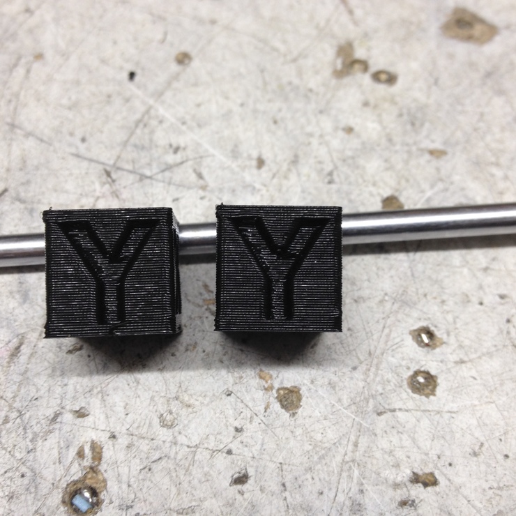

Úgy első blikkre milyen hibára utalhat a bal alsó és bal felső sarkoknál a réteg elcsúszás?
Lehet sebesség váltás van ott?
Majd megskubizom majd a G-kódot, de hátha valaki csíbőből tudja.
Kicsit anyaghiányos az alja meg a teteje.
Vagy túl hidegen nyomtattál, vagy túl gyorsan.
A falak jónak tűnnek.
Ennek nincs különösebb baja, sőt ezt szépnek mondanám.
Ennyi van ebben a technológiában.
Persze a végtelenségig lehet reszelgetni, javítgatni, optimalizálni, de az anyag kibuggyanhat oldalra ilyen mértékben.
Hőmérséklet, sebesség, hűtés, anyagminőség, anyagmennyiség, fej haladási iránya, a külső réteg alatti réteg szerkezete, hibái okozzák.
Ha beállítod hogy a legkülső réteget nyomtassa előbb, jó erős hűtéssel, alacsony fej hőmérséklettel, vékonyabb rétegekkel, akkor jelentősen csökken ez a hiba, de akkor más problémák szoktak előjönni.
Első nekifutásra ez mondhatni nagyon jó.
A Cura úgy van beállítva akkor sebességet vált a alja és a tetejénél, ott gyorsít, mert nagy a felület.
Ilyenkor elszokott a méret menni, vagyis nagyobb lesz, legalábbis én ezt tapasztaltam.
A kockánál én minden sebességet egyformára írtam, még azt is, amikor a automatikusan lelassít ott is ugyan az volt, mint a kinti sebességek, vagyis 20mm, talán az infil, kitöltés maradt 30mm-er.
Persze az üres járás az kivétel.

Utólagos engedelmeddel a Te kocka G-kódodat nyomtam ki.
Látom, hogy ugyan azoknál a soroknál van az elcsúszás nekem is mint Neked itt: [#t9p20785#]
Tehát a kód lehet a hiba alapja, majd még tanulmányozom a layer-ek szerint a kódot, bár elsőre nem látok kirívó dolgot.
A Gkodot nyomtattad akkor megnézem melyik van ott, és elfogadta a nyomtatód?
Ha a kilógó sorokra gondolsz, az a irányváltás, réteg kezdés  bunkója, pont a sarokra esett.
Igen Z0 esetén érinti az asztalt a fúvóka, de ellenőrizd több ponton, pl négy sarok és közepe. Általában nem sík az asztal, de 0.2 0.3 első réteg elnyeli ezt a hibát. 0.1-nél már feltűnő lehet a hiba.
Másik, hogy ez hiba a CURA-ban. Én 0.1mm-el nyomtatom az első réteget, és ez a lökött, 0.1+réteg vastagsággal nyomtatja tehát 0.4-el indul, miközben az anyagot a 0.1hez adagolja, így -0.3-ra szoktam állítani hogy jó legyen.Ha vastagabb az első réteg akkor nincs ilyen anomália. Szóval ez elég bosszantó, de majdcsak kijavítják.
Most, hogy nézegetem a kezemben a kockát, ezek a kezdet és a vég találkozásai, ami kilóg a síkból.
A nyomtató szoftverében ellenőrizd már a Vmax E legyen 80mm és a Amax E 1500, nekem az van most, ha ez kisebb akkor jobban kilóg a váltás a sarkon.
