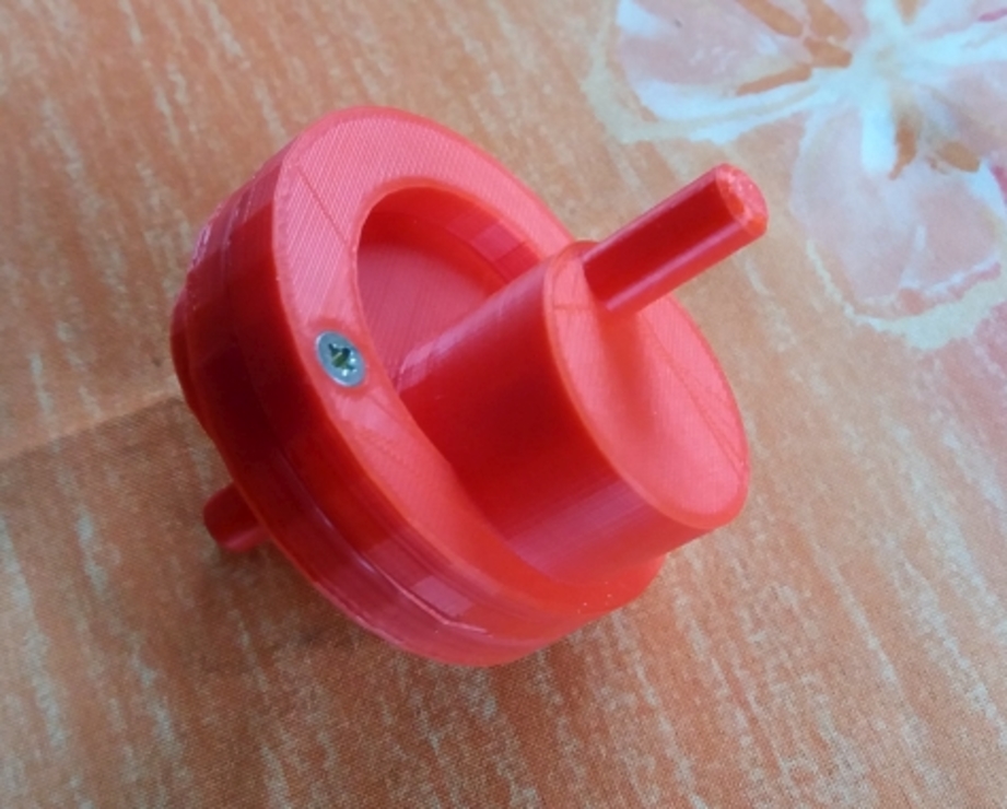

Én a Petsfang egyenes változatát csináltam meg.
Kicsit átalakítottam kis ventilátorra, ami papír szerint több levegőt szolgáltat, mint a nagy , de cserébe zajosabb.

Köszi még egyszer! Kinyomtattam két példányban, jók lettek. PLA+, 0,2 mm rétegvastagság, 100 mm/sec, 200°C.

Én most egy ilyen típusú hűtőt nyomtattam, amit az illető 9:10-nél rak fel a nyomtatójára.
Ennek a vizes tesztje is ugyan olyan kis pontban nyomja a levegőt.
