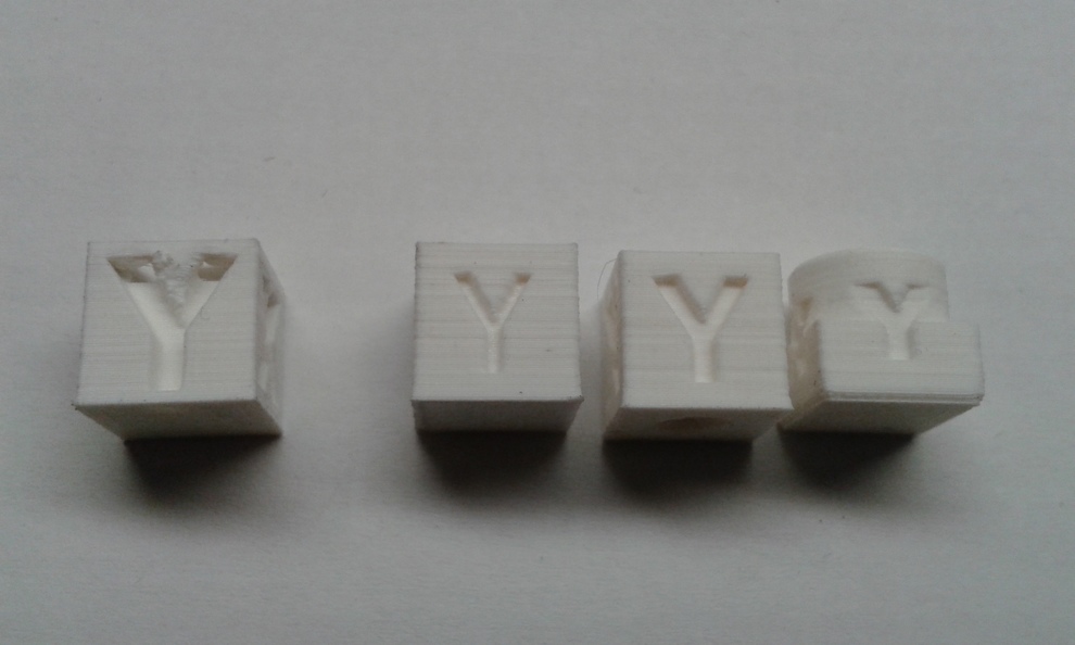

Nyomtattam én már ugyanezt a "kiskockát" sokszor.
Az előbb, lent a gép körül kerestem is, de egy árva darab se volt látótérbe.(széthordták az ismerősök):)
Nah, majd holnap. Úgy is akartam már egyet "tesztelni".[#nyes]
mi a én hibám (gépemben) ez a teszt nem megy neki jol![#wilting]
máséra kiváncsi vagyok mit produkál ezel a tesztel..[#conf]

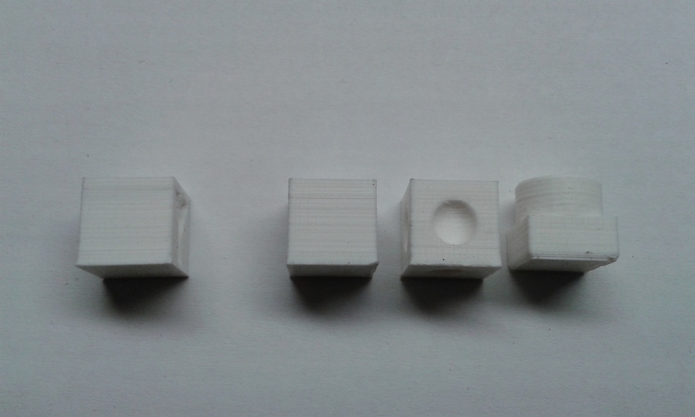

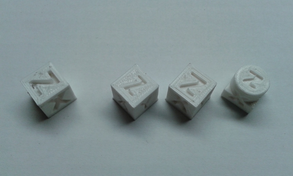

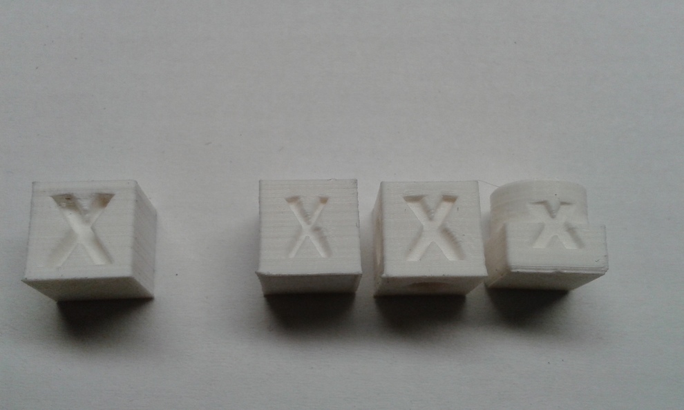

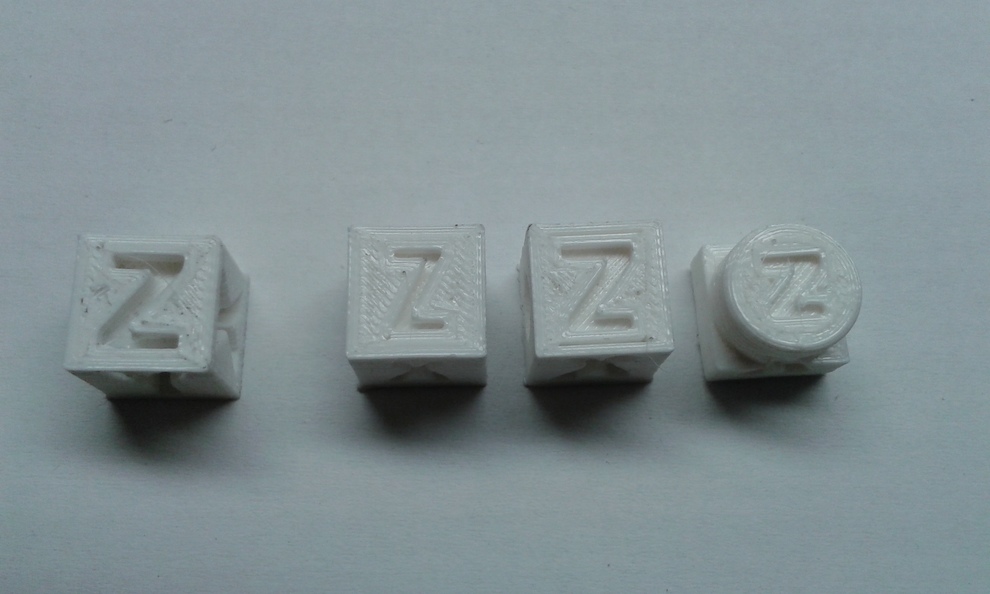

Honnan szedted azt a kockát?(stl)
Valamiért nálam sem ok, "hézagos is".:(
Több másikat próbálva, nem mondom hogy tökéletes, de egész más az eredmény.(10x10x10 mm mindegyik)
Pld. ezzel...
0.15 a réteg, 20% kitöltés, 205C° fej, 60C° asztal, Herz-es PLA, a többi paraméterről lentebb írtam, ugyanazokkal ment most is.
[#t9p20625#]
A képeken a bal oldali a Te .stl-edből.

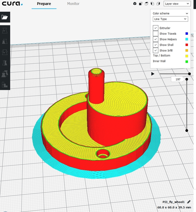

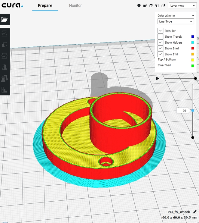

Sziasztok! Egy kis segítség kéne... A Thingiverse-ről szeretném ezt a sűrített levegős motort kinyomtatni.
A gondom a lendkerekekkel van. Nem tudom miért, de a tervezője a középső hengeres részt nem tömörre hanem vékonyfalú csőként rajzolta, és a Cura emiatt nem rak bele merevítőrácsot hanem csak a külső héjjal foglalkozik. Addig nincs is baj, amíg fel nem ér az extruder a tetejére, de a fedél alátámasztás nélkül elég hullámos lett, és a tengelycsonk sem tapadt meg rendesen, egy idő múlva letörte az extruder.
Hogyan lehetne a középsó hengert "tömörré" pontosabban belső merevítőrácsossá tenni?
Cree2 kockája valóban üreges, de az látszik is az STL-en.
100%-os töltéssel úgy ahogy elmegy.
