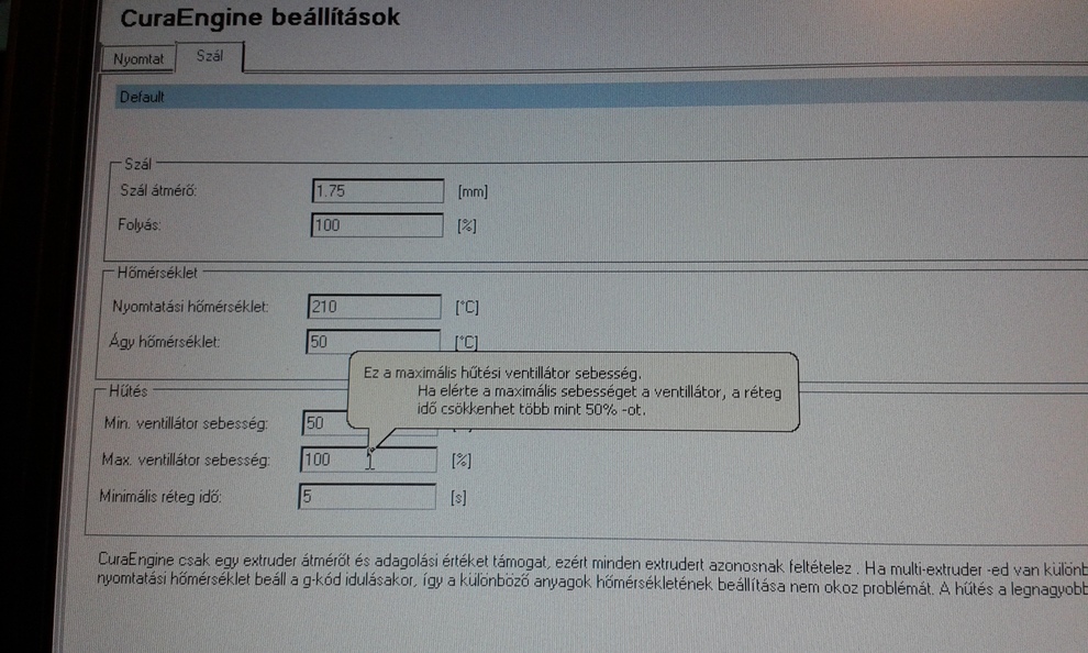

Az a baj, hogy a Repetierben nem tudom hol kell állítani a Curának a hűtést.

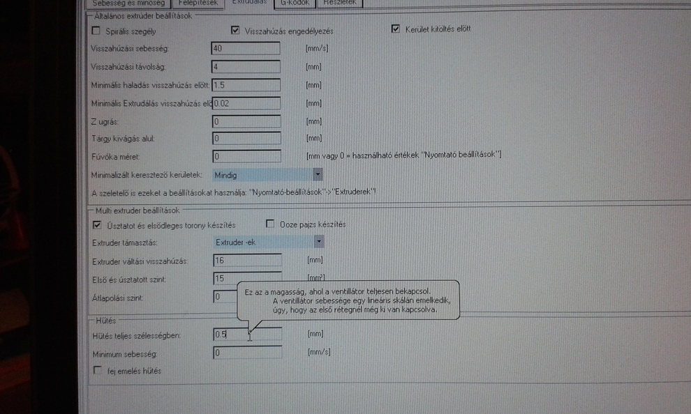

Az amit használok a 15,04, abban beállítható, hogy milyen vastagságnál menjen a beírt max sebességen.
Nekem most 0,6mm, első rétegnél nem hűt, utána fokozatosan, rétegenként gyorsabban.

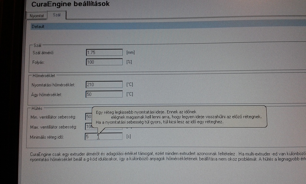

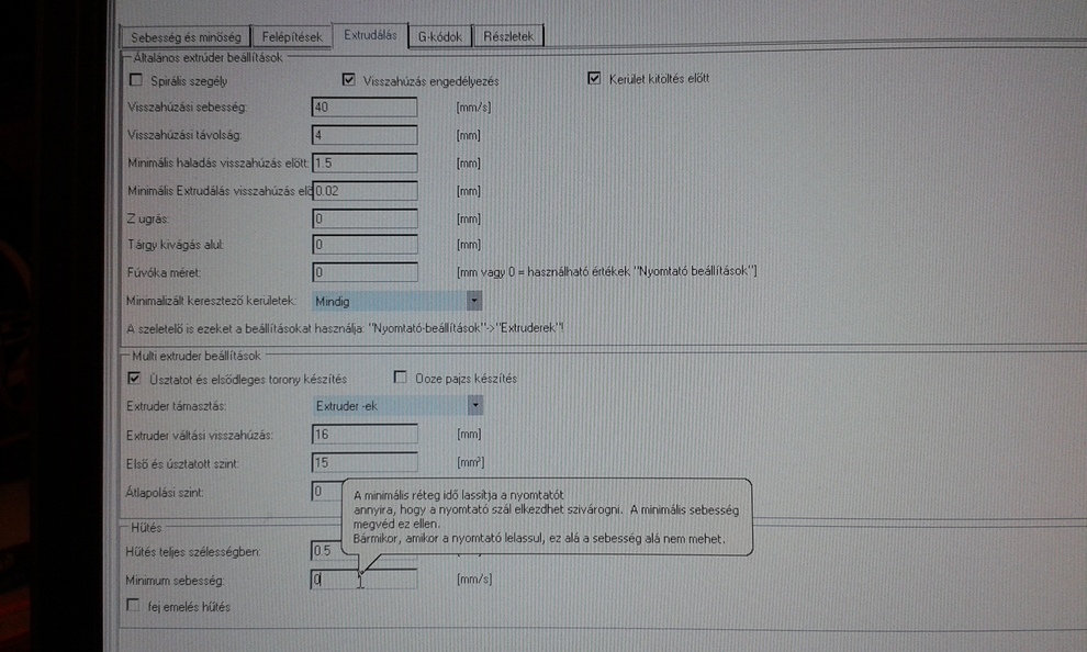

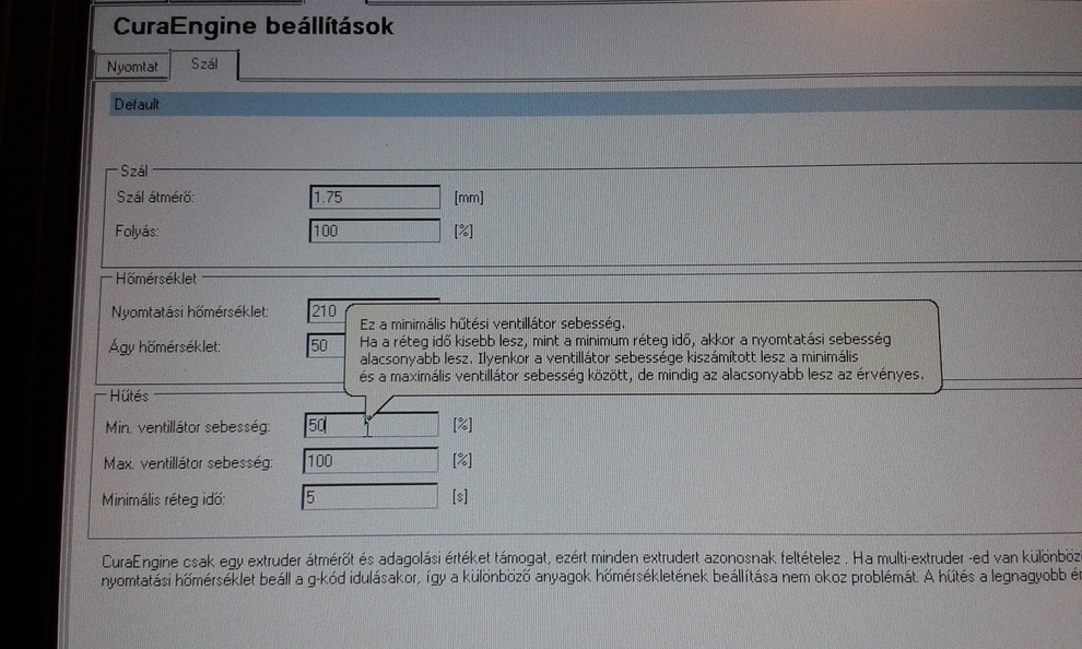

IdézAz a baj, hogy a Repetierben nem tudom hol kell állítani a Curának a hűtést.
Két helyen is lehet.(kell)
A szál beállításoknál,és az extrudálás beállításainál.

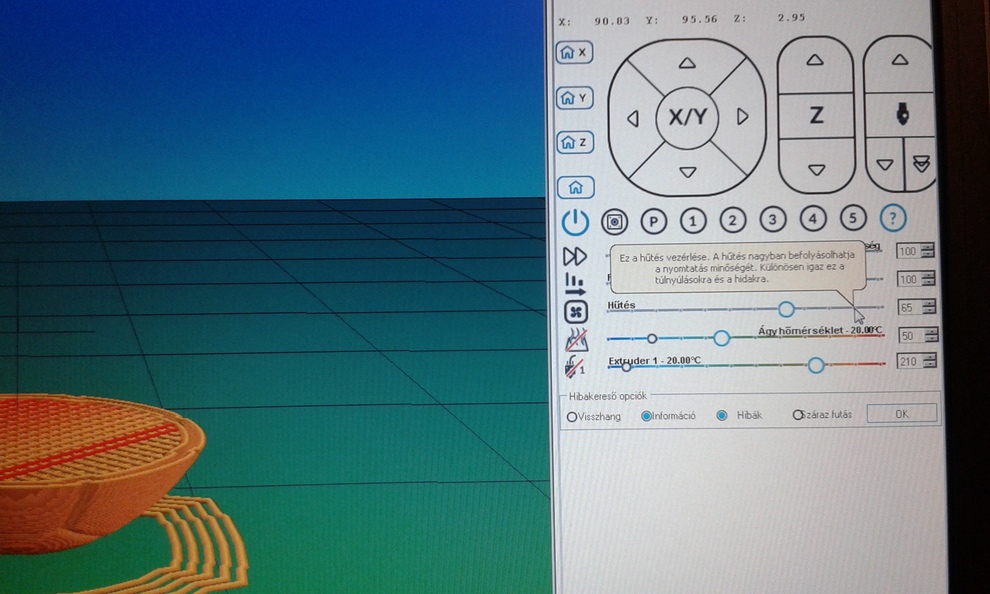

És persze a Repetier felületről korrigálható is a csúszkával, akár menet közben.(ha PC-ről nyomtatsz)
