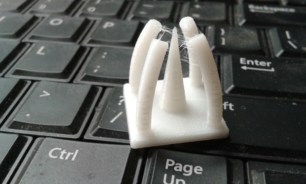

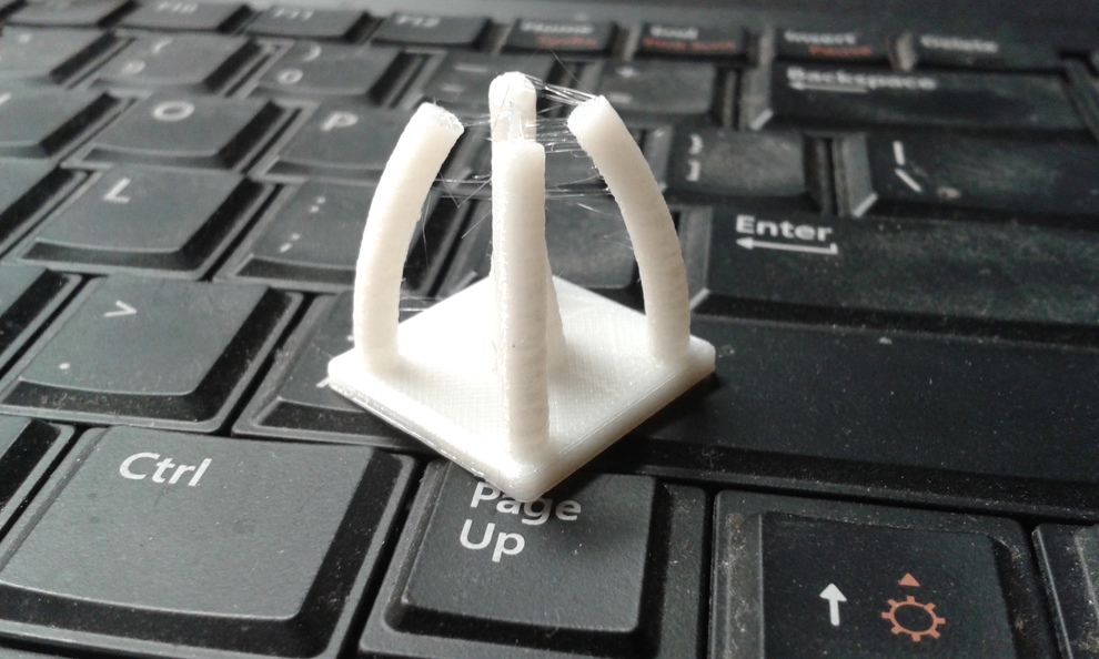

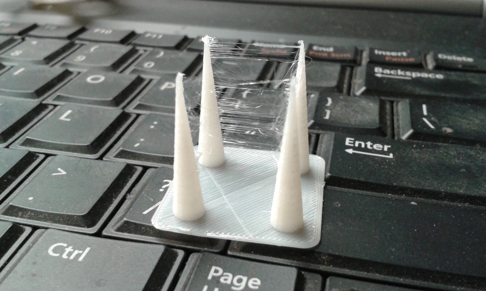

Kinél, hogy néz ki pld. egy ilyen, retraction test?
20x20 mm-es a talpa mindegyiknek...PLA.
Az első képen a tegnapi, a másik kettőn, kis baxogatás után a mai eredmény.
Biztos lehet még a Cura-ban(is) "tekergetni" valamit, de nekem így már akár...jó is lehet(ne).:)
