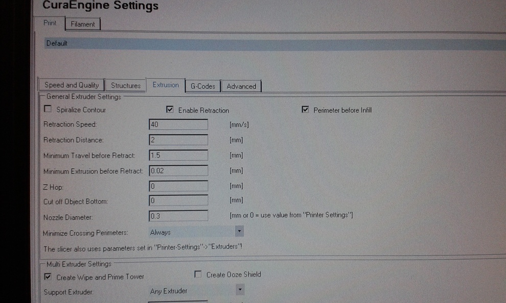

Ezért kérdeztem te hogy használod a z kiemelést?
Én kiprobáltam ezt de tőröl is a kezdeti puklik el tünnek igy !
Ezt most, nem biztos hogy értem.[#nemtudom]
Hol,és mit kellene állítanom?
Én a rétegvastagság kétszeresét adom meg emelésnek, de nem a pókháló ellen, hanem mert előfordult, hogy a nozzle gyors üresjáratban elakadt egy már kinyomtatott részben és vékony magas tárgynál fel is tépte az asztalról. Ez akkor fordult elő, amikor több alkatrészt egyszerre nyomtattam. A fejemeléssel ez megoldódott, az üresjárat biztonságos magassági elkülönítéssel történik.

Nálam is volt régebben ilyen elakadási probléma, ezért is használtam emelést, de eddig más nyomatoknál sose volt ilyen feltűnő a szőrösödés mint ennél a tesztnél.
Próbáld már meg -ha időd engedi- azt a "4 tüskét" emelés nélkül kinyomtatni, kíváncsi lennék akkor milyen lesz.

Én kinyomtattam emelés nélkül. Bár én soha nem használok emelést.
A Curát beállítottam, hogy 10mm2 felület után csökkentse 12mm/s-ig, így a tetejét is szinte tökéletesen nyomtatta.
Pókháló nem volt, hogy mi okozza ezeket nekem se teljesen világos , ha van elégséges visszahúzás.
