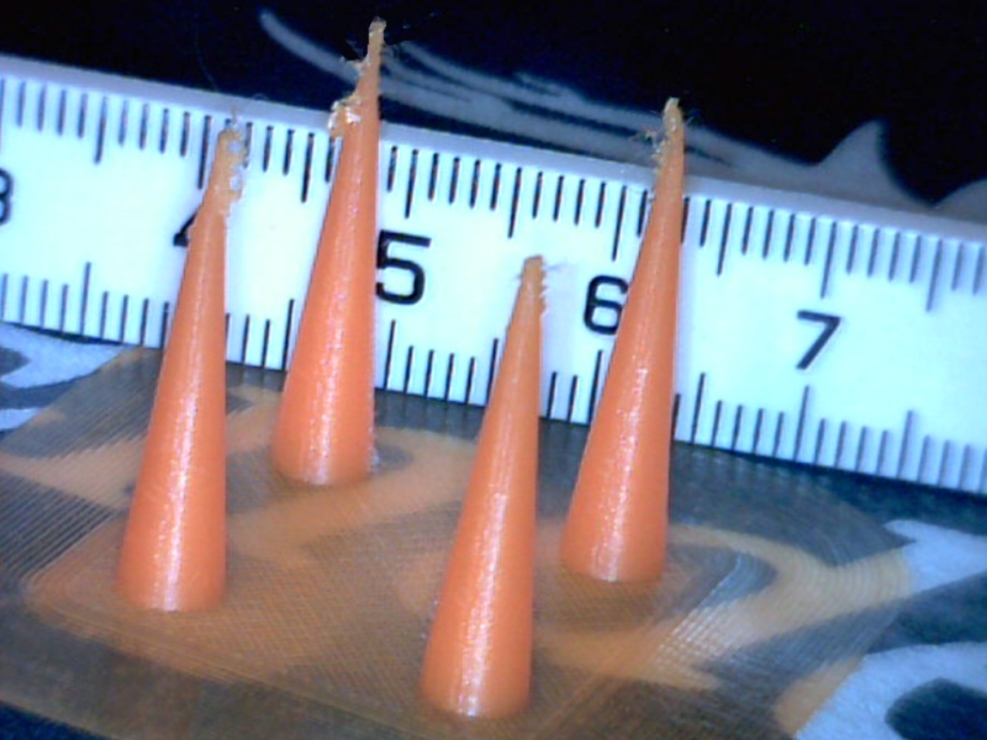

Na, kész a 4 tüske. Okulva az első próbálkozásból, az emelést kivettem, cserébe a visszahúzást megnöveltem 5-ről 8 mm-re (bowdenes MK10 extruderem van). 8 mm brim, 0,15 mm rétegvastagság, 200/60°C.
Az alsó kb. 20 mm teljesen jó lett, mindenféle pókháló nélkül, de 20 mm felett elkezdett rondán nyomtatni. Valószínűleg a sebességet kellett volna visszavennem, de nem voltam a gépnél így végig 60 mm/sec tempóval ment. Ja, és arról nem volt szó, hogy ki milyen kitöltéssel nyomtatta, én telibe, tömörre. Lehet, hogy ez is közrejátszott?

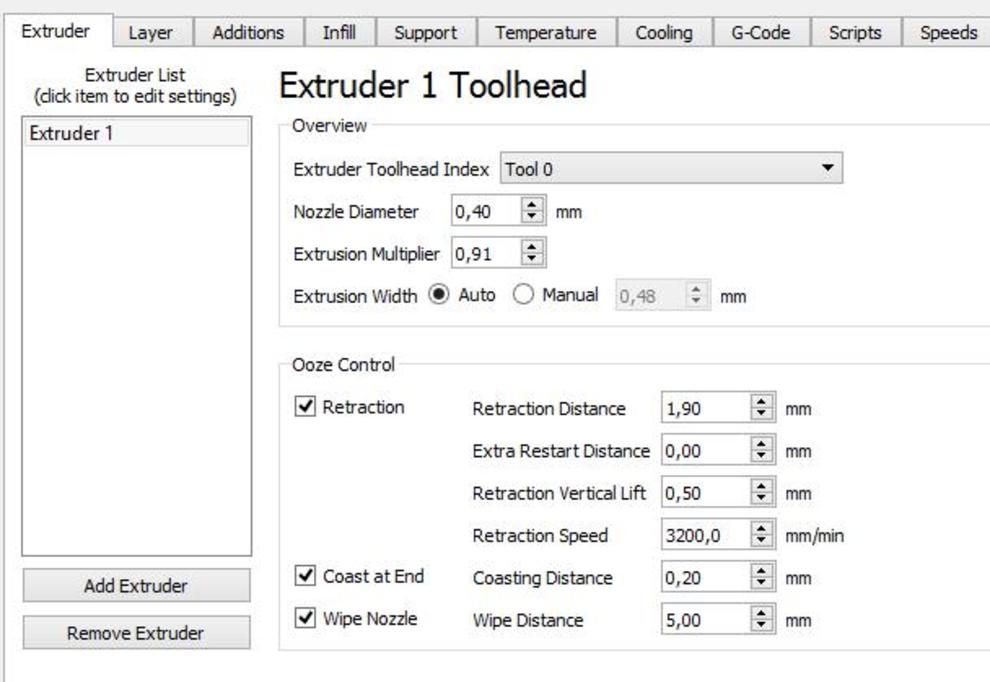

s3d igy van nálam.... curát meg te jobban othon vagy...

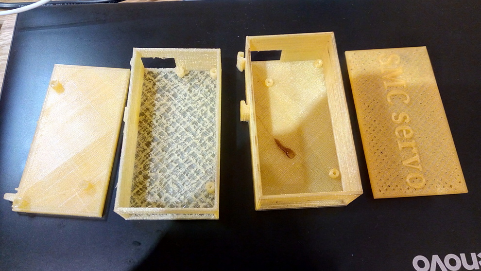

Nálam úgy rémlik 15% volt a kitöltés.
De ilyen "mütyür" vacaknál, úgy gondolom az talán...mindegy is.

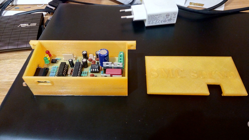

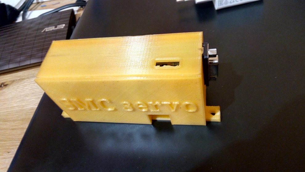

Ezt már, Te is rajzoltad?
De ez még nem az Omron "vajsárga"?
Én rajzoltam kínomba.
Amit a kedves megrendelő hozott kártyán nyomtatni valót avval nem tudtam mit kezdeni. Főleg azért mert nekem is ez kellet volna. Nem győztem kivárni, hogy visszajöjjön.
Ezért összetákoltam valamit.
