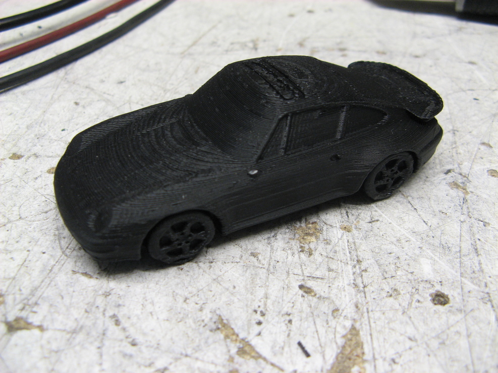

No, sok szentségelés után csak készen lett.
Valamelyik kerék minduntalan elengedte.
A végén megállítottam a 3. réteg után és a forrasztópákával a szoknyához erősítettem őket.
A tükrök ahogy hozzáértem letörtek, de nem is baj.
