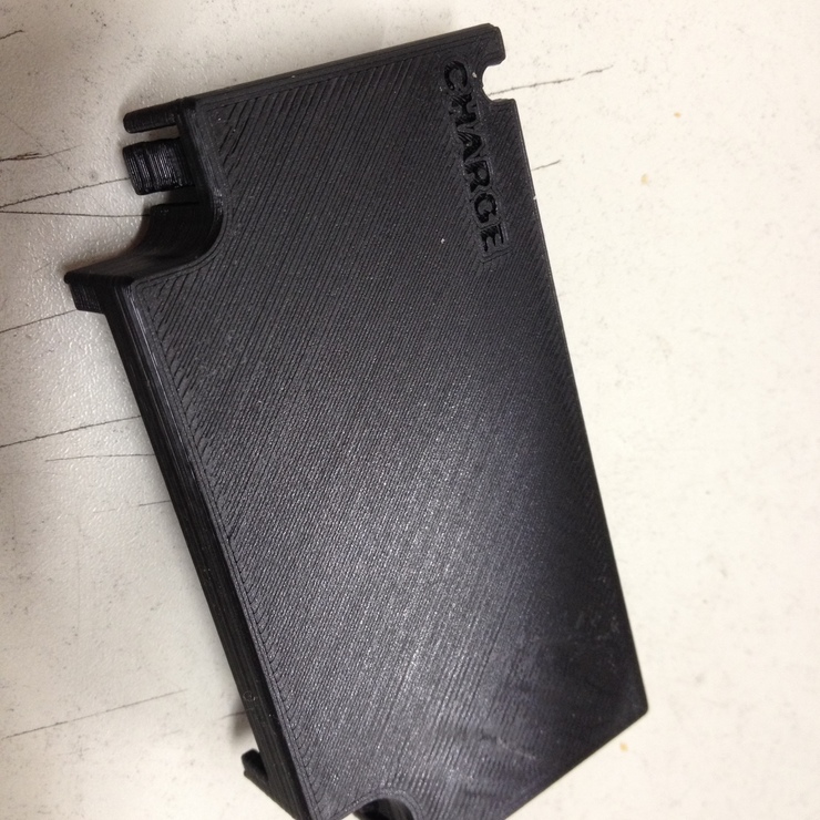

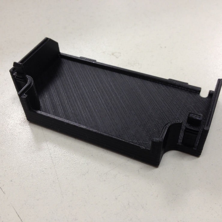

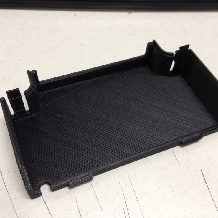

Egy kedves barátom minta után megrajzolta, curával felszeletelte, nekem csak el kellett indítanom a gépet.
ment ment több mint másfél órát.
Ez bizony még sajnos nem "OMRON" sárga, de a célnak már megfelelhet.
110x60x26 mm 2 mm-es falvastagsággal.
(Yaskawa SGDB szervo sorkapocsfedele)

Persze nem az első, a második próba.
Az elsőnél még nem volt fűtött asztalom és a két vége felpöndörödött vagy 2 mm-t a hőtágulástól.
Elég volt azokból 27 év...
Hopsz, elírtam 3 mm a falvastagság

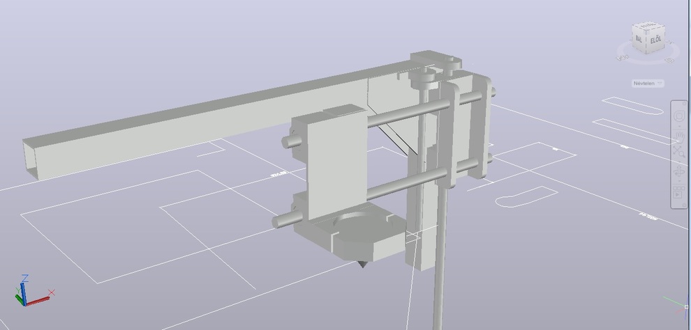

na kezd össze állni a mechanika terve
Gyerekek itt a cukros bácsi ![#vigyor]
Melyik programot használja?
Nagyon benne van a kezelésében.
