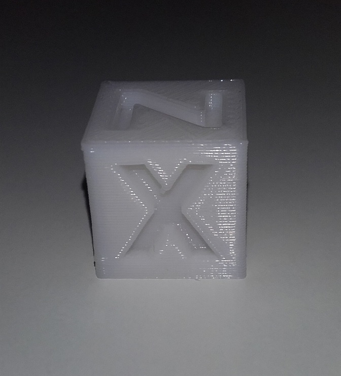

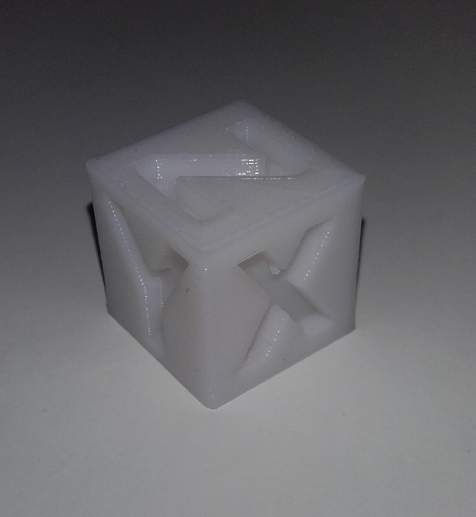

Kinyomtattam én is Cree2 kockáját.
Azon kívül, hogy picike, és mélyek a betűk (2 mm) nekem nem volt vele gondom. Nem szabad gyorsan nyomtatni.
0.4 fúvóka, 0.2 rétegvastagság, 10% kitöltés.
Lassan lett nyomtatva, és próbára lecsökkentettem a hűtést, hogy úgy is ki lehet-e nyomtatni az Z és Y tetejét.
Tulajdonképpen ennek ellenére sem lettek nagy hibák benne.
Az X Y első rétege látszik, hogy lepottyant, mert 2 mm-t még a levegőbe rajzolja alátámasztás nélkül, de a többi már helyén van.

2mm a betük mélysége belül volt üres részek ![#gonosz1]

Tárgyhütés nélkül...
8825/16/32 vs a 4988/16
0,4mm fuv
kitöltés 50%
réteg 0,2mm
sebbeség 1000..2000mm/min közöt!
Lemarat Zoltán rávilágitót az első hibára tárgy hütés kell kis részleteknél....[#rolleyes]
