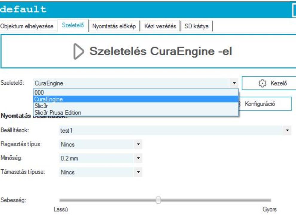

Melyik Cura hajlandó velem is szóba állni? Persze magyarul.

A Repetier-ben kiválaszthatod, hogy mivel akarsz szeletelni.
Tudja a Slic3-at, CuraEngine-t és a Slic3 Prusa verziót.
Tehát a Repetier csak mint egy kezelőfelület működik.
Amelyik a Repetier-Host-al együtt települ.
A  2.1.3 a legfrisebb Repetier.
