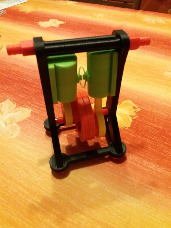

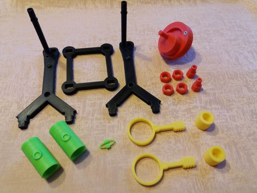

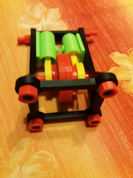

Na, elkészült a "mű". Elnézést az életlen képekért, de a telefonom lámpafénynél elég nehezen találja meg a jó fókuszt. Valahol minden kép éles, leginkább a terítőnél. [#nyes]
Amin csodálkoztam, hogy a menetek/anyák kicsit húzósan de simán összetekerhetők voltak. Recsegés és lötyögés nélkül pont jól. A hengerek/dugattyúk felületét 200-as papírral kicsit meg kellett csiszolni, mert túl szorosan csúsztak egymásba. Csiszolás után pár csepp paraffin olajat kapott, remélem a PLA nem duzzad meg tőle... És még működik is! Holnap világosban megpróbálok videót is csinálni róla.

Csak nem bírtam ki, itt látható a videó.
Remélem meg tudjátok nézni! A fordulatszám szabályzás elég béna, egy sima lefújó pisztollyal próbáltam a nyomást stabilan tartani. A lényeg, hogy forog! [#nyes]
Még egyszer köszönöm B.Zoltánnak a lendkerekek "kitöltését"! Ahogy mondani szokás, nélküle ez nem jött volna össze. [#worship]
Nagy a kísértés, hogy csináljak egyet én is a fiatal korosztálynak.
Nagyon jól megy, de még bejáratós, a KGST autókat is be kellett járatni, utána mentek már jól.
Ez is majd ha bekopik, akkor "egy pöccre" indul :)
A kitöltést szívesen, máskor is. De majd megtanítalak halászni [#vigyor]
Sajnos (?) a hengerek be/ki ömlő nyílása és a két oszlopon levő beömlő nyílások is csak kb. 3 mm-es lukak. (Furat lenne, de hát nem fúrással készültek.) Ezért nagyon szűk az a szögtartomány, amikor legalább az egyik henger beömlési pozícióban van. Kicsi az esélye, hogy "magától" elinduljon ezért kell egy kicsit megmozdítani. De már jár az agyam, hogy tervezek/nyomtatok az egyik tengelycsonkra húzható szíjtárcsát, és akkor valamit meg lehet hajtani a masinával. Mint a régi Wilesco gőzgép makettnél ahol mindenféle makettet (szerszámgép, mezőgazdasági eszköz, komplett vidámpak) lehetett hozzá kapcsolni.
