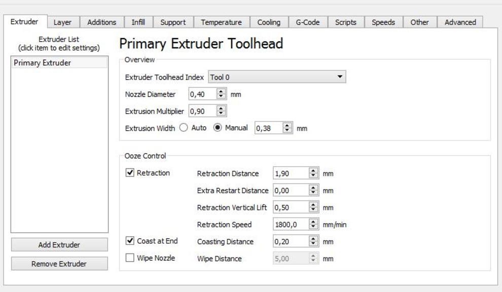

Nekem a szál vissza húzás is ki volt kapcsolva rétegek közt dvr 8825uj játéka voltak bumszlik hagyot egy két helyen igy sejtés szerint ilyenek miat....
Most a Simplify3D kergetem beállatás végtelen sok van egyszer össze jön biztos a szép nyomat...[#nemtudom]

Nem akarlak lebeszélni egyik programról sem, mindegyik programnak vannak nagyon jó lehetőségei, amit az ember szívesen átrakna a másikba, és összegyúrna belőlük egy igazán jó szeletelőt, de sajnos erre nincs lehetőség.

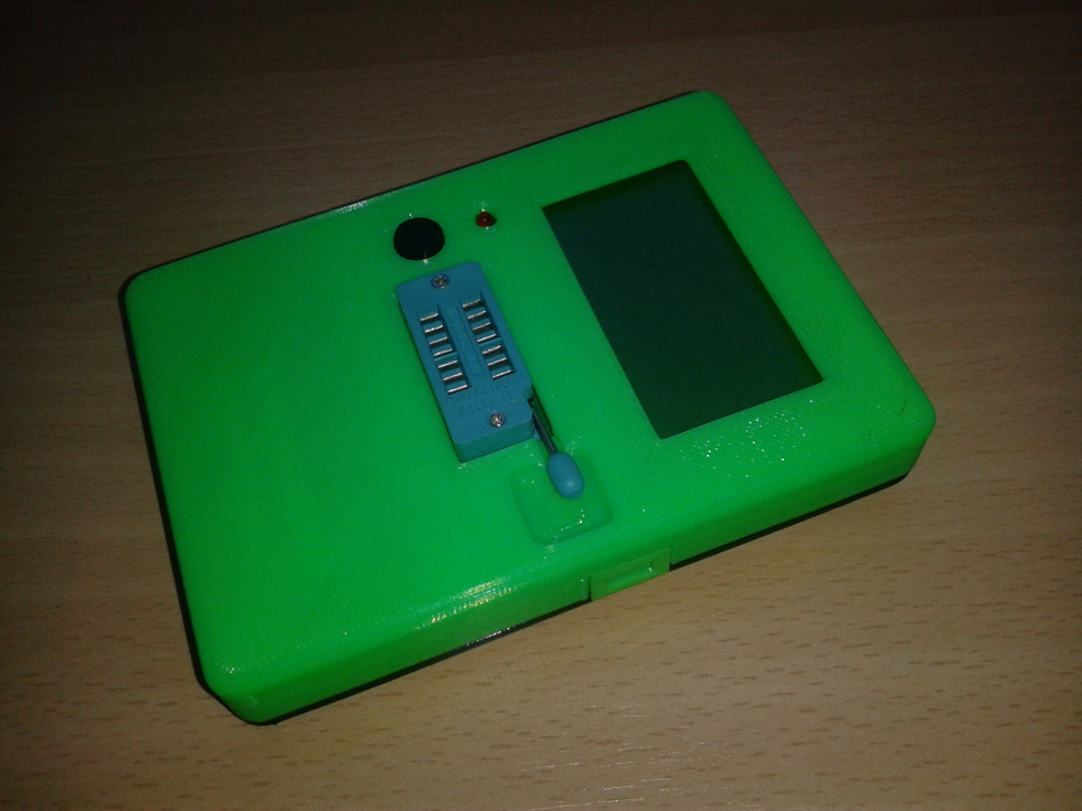

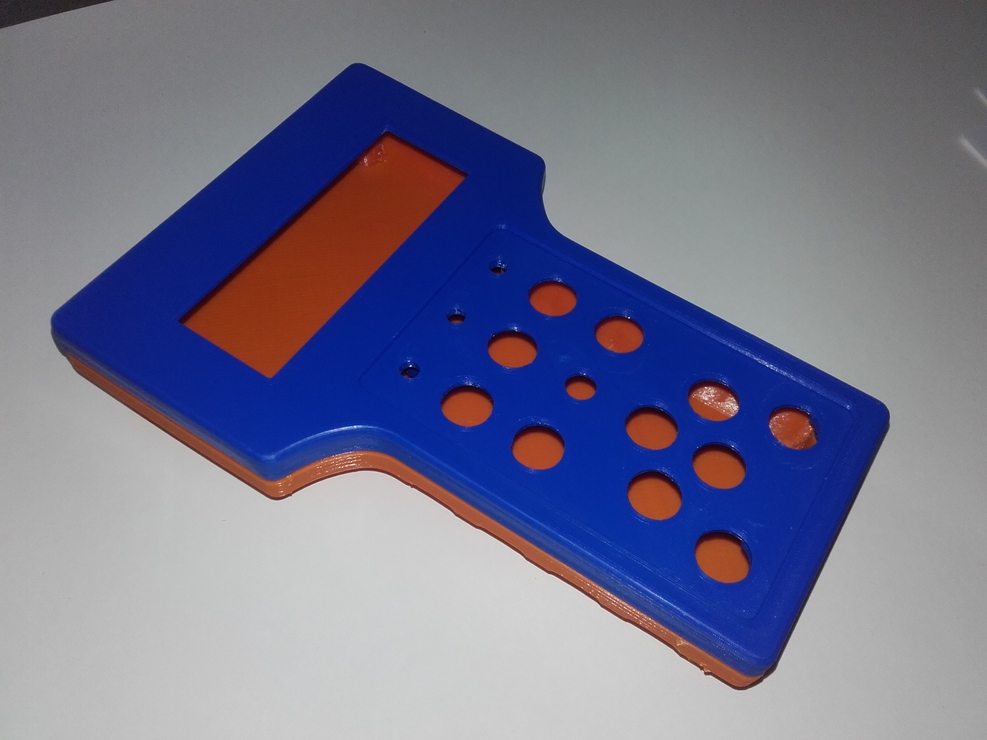

Mi a múltkoriban a fiammal két héten keresztül próbálgattuk a különböző programokat, többek között a Simplify3D-t is. Nekem csak egy nagyon egyszerű elvárásom lett volna, hogy ki tudjak nyomtatni egy műszerdobozt, úgy, hogy teljesen tömörré tegye a nyomtatást. Ugyanis utólagos esztétikai alakításoknál kellemetlen lenne, hogyha a sarkoknál vagy akárhol máshol megjelenne egy lyuk.
A Simplify annyira alulteljesített ebben a dologban, hogy azt mondtam, soha többet nem akarok vele próbálkozni. Nem akarom részletezni, akkoriban le akartuk fényképezni, hogy mit csinált, de kiakadtam rajta.
A Slic3r-nél hasonló helyzetek voltak.
Úgyhogy elő kellett venni a régi öreg Cura 15.04-t, akit már nyugdíjazni szerettünk volna, és ő nyomtatja a dobozokat, meg amit még kell. Kezdésnek a legegyszerűbb program a Cura, nekem is ezt javasolták, amikor elkezdtem a nyomtatással való ismerkedést, és igazuk volt.
