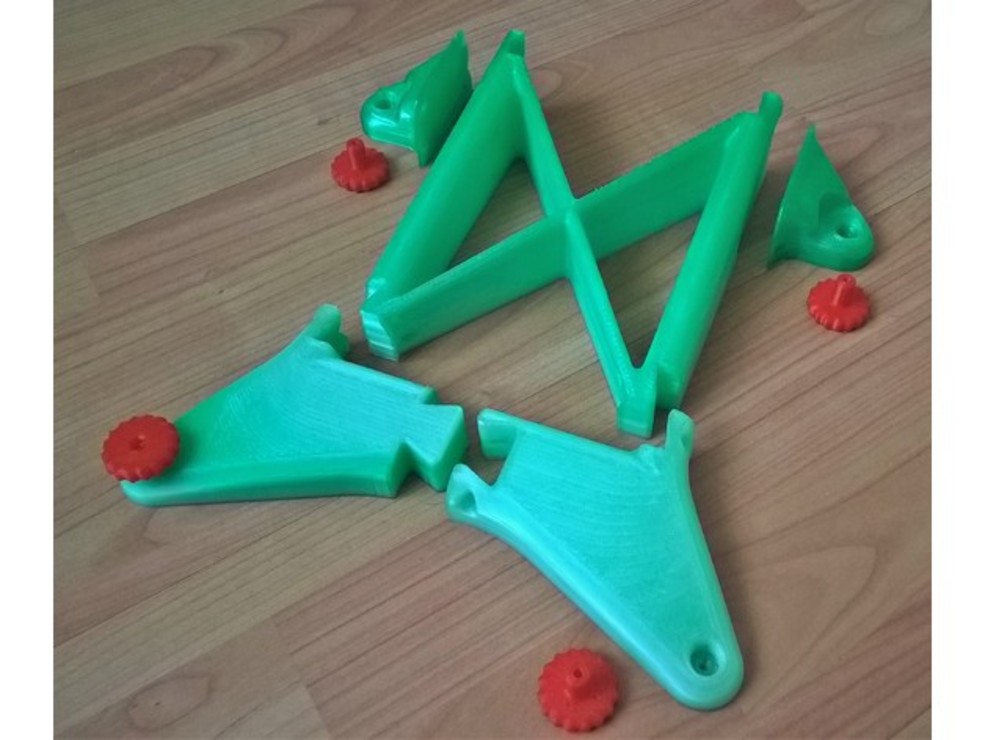

Én a tervezésnél teszem bele a megfelelő illesztési hézagot. Ha kész terved van azért többnyire jók szoktak lenni ezek, legalább is aki igényes az működő tervet tölt fel.
Forma és alkalmazás függő is hogy mi a jó, de 0.1mm hézaggal egész jól összeszorul. 0.15mm a laza illesztés. 0.2 meg már lötyögős.
Pl. itt a fecskefarkas illesztést gumikalapáccsal kellett összekocogtatni, de könnyen összement. Itt 0.1mm volt a hézag.
