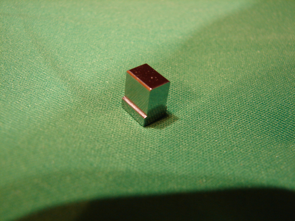

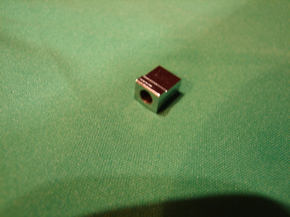

Vállalná valaki a mellékelt képen láthatóhoz hasonló nyomógomb nyomtatását. Befoglaló mérete 5x7x9 mm (szxhxm). Anyaga: v.milyen szürke vagy átlátszó műanyag, esetleg a távirányítóknál használt gumiszerű anyag. Minimum 6 darabra lenne szükségem egy adó-vevő építéséhez. Ilyen téglalap alakút sehol nem lehet beszerezni, mindenütt csak hengeres van. Mennyibe kerülne a nyomtatás? Természetesen pontos rajzot tudok küldeni.
Előre is köszönöm.

Lehet nyomtatni, hogyne, a rajzot küldd el megnézni, légy szíves. Utána megnézzük hogy lehetne megoldani.

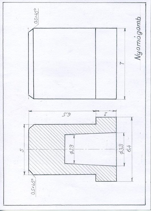

Csatoltam a rajzot.
Furatmélység?
