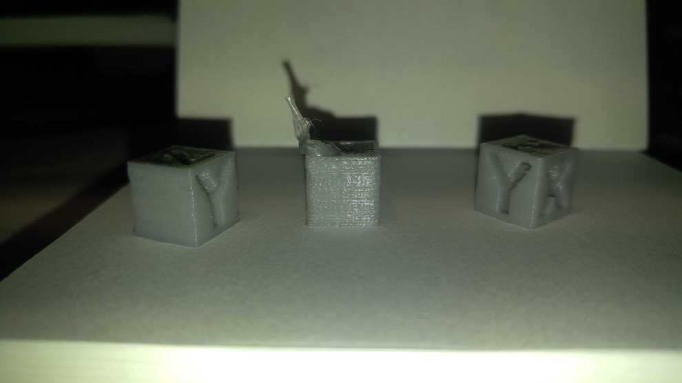

Használ valaki dvr8825 32 felbontásban?
Elég gyatra minöséget produkál még sima rétegrakás közöt is joval szebb a a4988 16 lépésben ![#wilting][#wilting][#wilting]
dvr 8825 32 felb még nagyobb áramot is kapnak hisz itt oszlik a nyomaték is ugyebár kissebre...[#rolleyes]
Milyen alaplappal hajtod ? Nem lassú és az a baja, hogy amiatt akadozik ?
Az elég ha nem tudod használni a szálat hisz a legyártott hiba ott van a dobon változtatni nem lehet nagy tolarancián![#nemtudom]

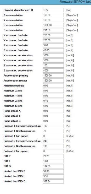

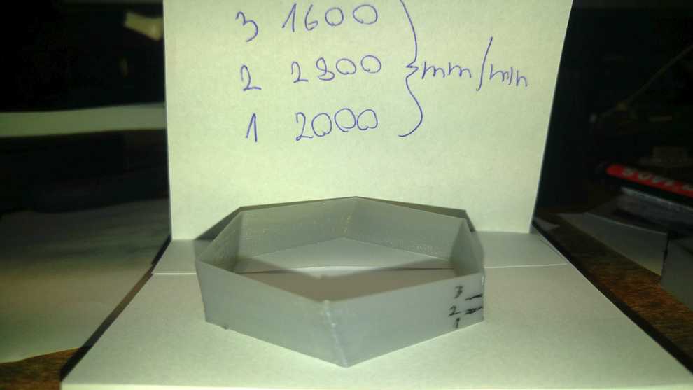

Sebedégel 1000..2000mm/min játszok folyamatosan egy nyomaton 5mm rétegben de a rétegek hossz irányba nem egyenletes ha belenézek meg a fügöleges sarkok sem egyenletes hullámos az él fugölegesen szerintem valami számolási probléma 2560 vége?![#wilting]
beálitás.....[#wilting]
világos szint nehéz ki fotozni igy alig látszik amit mondok..
az egyik kocka meg kirobbant jo nagyot szolt is...[#eplus2]
