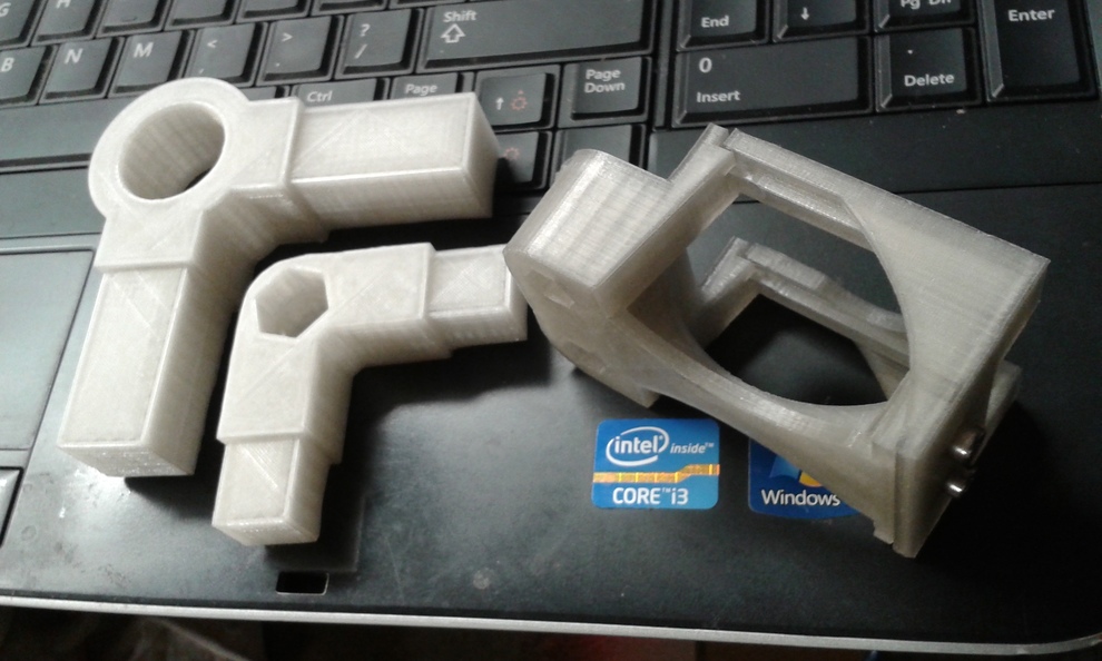

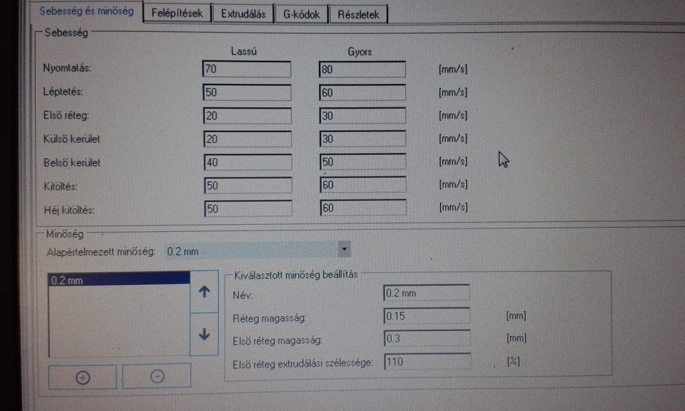

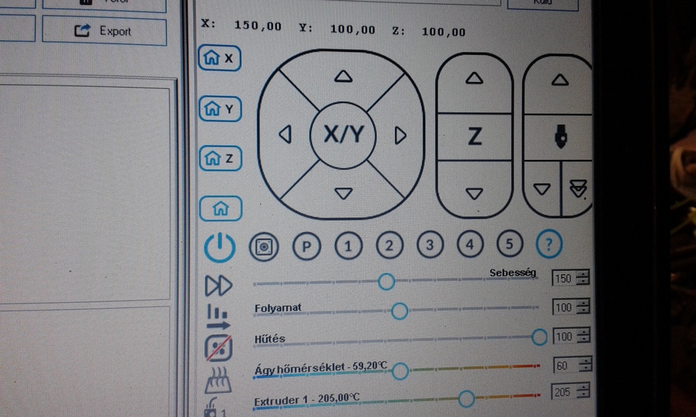

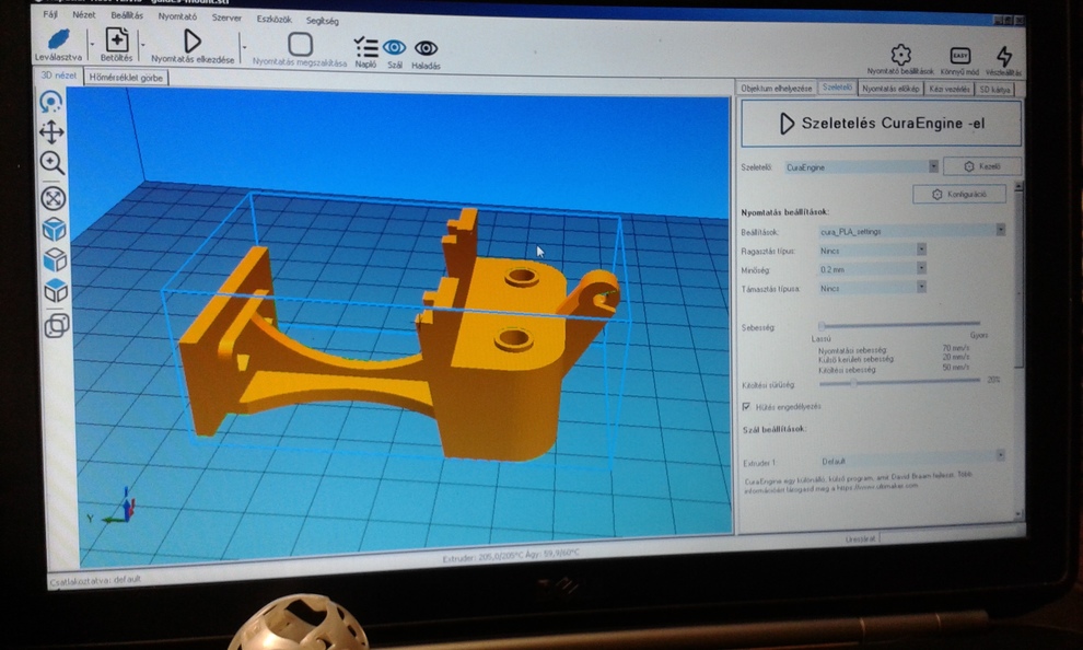

A mostani Cura beállításaim...
Az első réteg megy e-szerint, utána a "csúszkával" ráhúzok még 50%-ot.
Ezt nálam, gond nélkül tudja PLA-val a mechanika,és az extruder is.
0,3-as fúvókával, 0,1-0,2 réteggel, de sok múlik a tárgyhűtés milyenségén/intenzitásán is.
A gyorsulások:
X-Y: 7000 mm/s2  Z: 2000 mm/s2  E: 3500 mm/s2
(az utolsó képen a mostani "tudása")
