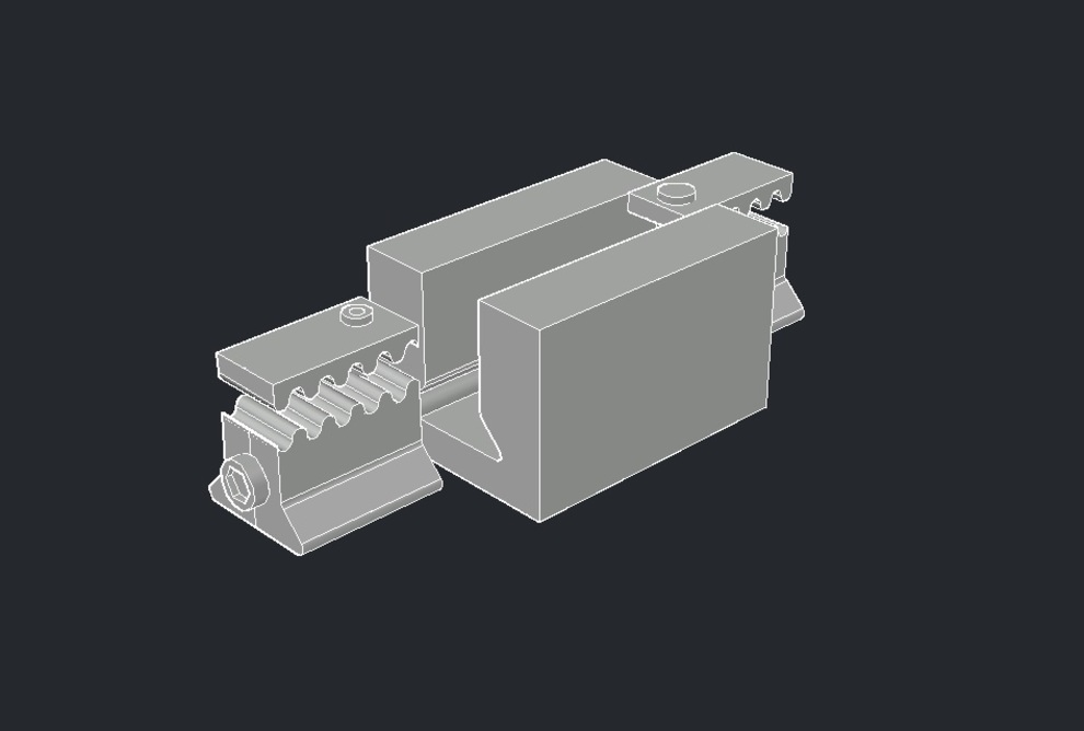

Sziasztok ilyen bordás szíj feszítővel van értelme kísérletezni ?
