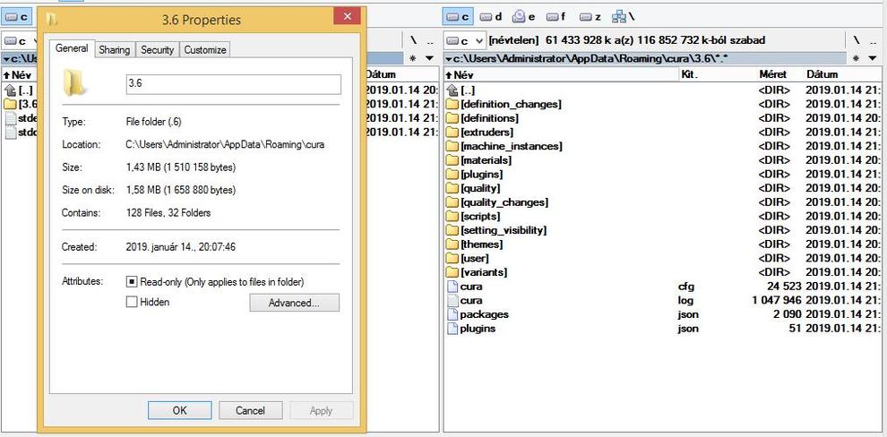

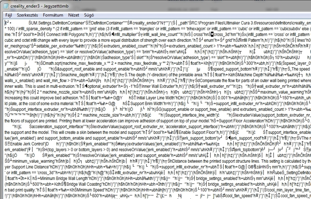

Ránéztem a linkben szereplő könyvtárra is, rengeteg adat van benne és bár szövegszerkesztővel megnyitható, nem rekordos fájl, hanem mindenféle karakterek összevisszasága.
Értelmes dolgot nem lehet kihámozni belőle.
Nem csatolom be mert hatalmas az állomány, íme egy kis részlet belőle képernyő fotóként.

cura config mappa
c:\Users\te login mappád\AppData\Roaming\cura\3.6\
3.6 mappa teljes tartalma!
