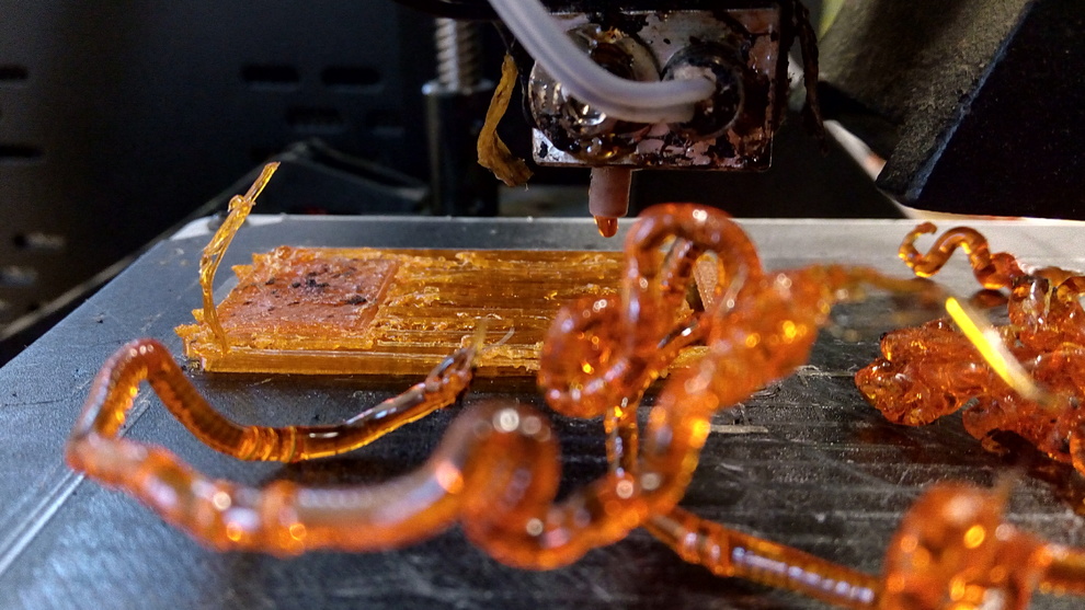

Ma reggelre....
Devecz Miklós
Ez mi? [#csodalk]
