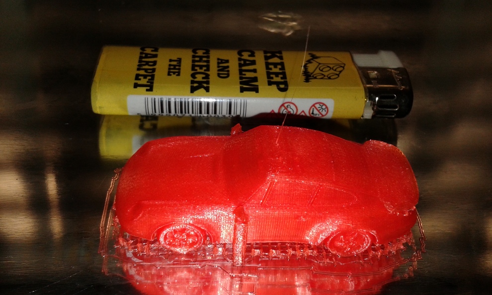

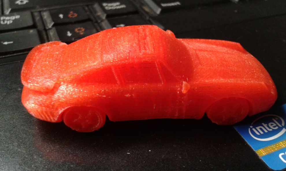

Szerintem, hibátlanul nyomja a Repetier Cura-ja is a kérdéses talprészt.

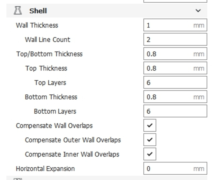

PLA, fej 205C°, asztal 60C°, réteg 0,1 mm, falvastagság0,8 mm, sebesség 70 mm/s.
Lehet itt a bibi 1.2 a falvastagság. Köszönöm

Ugye van a Cura szeletelő önállóan telepítve, tudva milyen verzió.
Meg ugye van a Repetier ami szintén valamelyik Cura-t használja de melyiket?
Hol ezt használom hol azt, de leginkább semelyiket.

Jó lett a Porsche [#eljen]
Milyen méretbe nyomtattad?
Ha kicsinyítek rajta, a tükör alá nem rak alátámasztást, akármit csinálok.
Pedig, kéne hogy rakjon oda is.
Én azt mondtam neki, mindenhova rakjon.
Így került hátra a spoiler alá is. (oda...nem lett volna indokolt)
58 mm a teljes hossza.

Én is azt állítom be.
Még a 0.9-nél rak, utána hiányosan, vagy csak az alvázig.
Már mindent állítgattam, 1mm-re állítom az XY távolságot, akkor a 0,8 kicsinyítéshez is rak, de az már kezd távol lenni.
Még kicsinyítek rajta, akkor újra nem rak.
Felrakatom a repetiert most már.
Kösz az infót, utána járok ennek.
