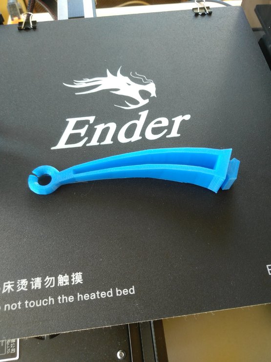

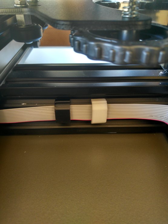

Sziasztok! Jelentem meg jött!:) Na nem a Mikulás (bár akkor rendeltem) Az Ender3! Igazából már 10 napja. Itt vannak az első munkáim. Remélem sikerül linket beszúrni....https://goo.gl/eGcJ1M Azért a képeket is felteszem. A link a Thingiverze oldalamra visz.

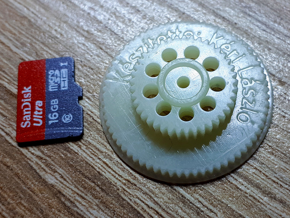

A fogaskerék 0,4modulos, kazettás magnó csere alkatrész volt, ami jól működik azóta is.

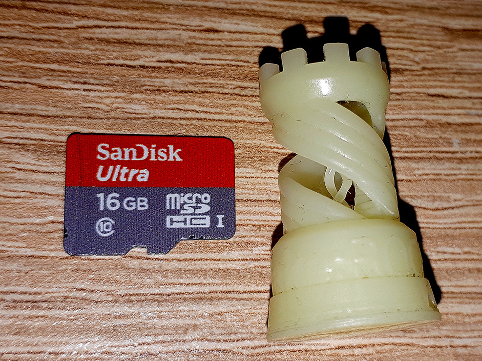

Pl. folyamatosan csökkenő keresztmetszetű tárgyakat érdemes leginkább nyomtatni, mert ha nyomtatsz egy kis keresztmetszetet aztán jön a nagy, akkor a tapadás az asztalhoz erősebb lesz mint saját magához és a vékony részen leszakítja. Ha mégis ilyet akarsz akkor mindenféle támasztékot kell betervezni, vagy úgy forgatni, hogy ne legyen hirtelen keresztmetszet változás.
A nagy teli felületek amúgy is macerásak. A fogaskeréknél is látszik, hogy a felirat betűiből kis csatornák indulnak kifelé. Na ez a leválasztás közbeni vákuum okozta anyagáramlás eredményei.
Érdemes üregesre tervezni az alkatrészeket, de ugye arra is kell ügyelni, hogy ne zárjuk be a gyantát.
Hirtelen nagy vízszintes felületeket nem tud. Ugye 20-100mikronos rétegnek nincs tartása, összegyűrődik, ha nem szakad le is ronda lesz az alja. Sűrű alátámasztások kellenek ha ilyenek vannak, de érdemes inkább úgy forgatni és inkább alátámasztással nyomtatni, hogy ne tudjon ilyen kialakulni.
A nyomtatás a jó felületi minőség ellenére nem teljesen méretpontos. A fény oldalra is elvilágít és annyival nagyobb az alkatrész. Ez a fogaskerék fogainál volt feltűnő, de a furat is szűkebb. Függ a rétegvastagságtól, levilágítási időtől, gyantától, formától, szóval sok mindentől.
