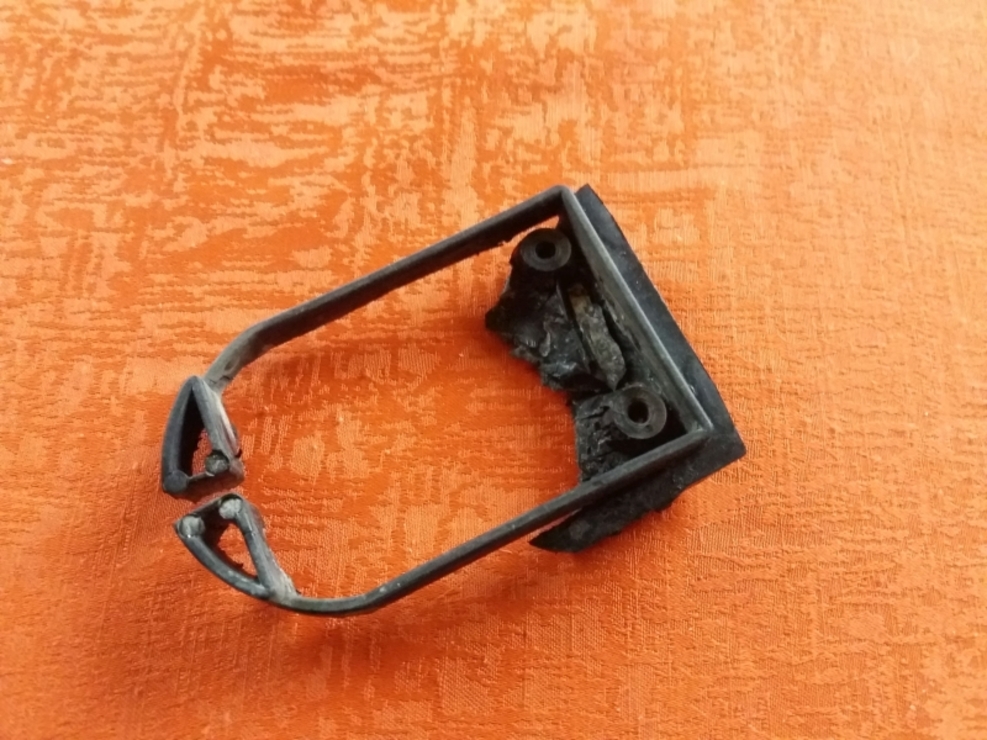

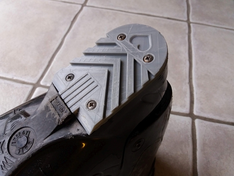

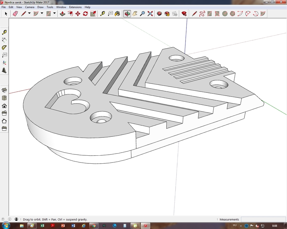

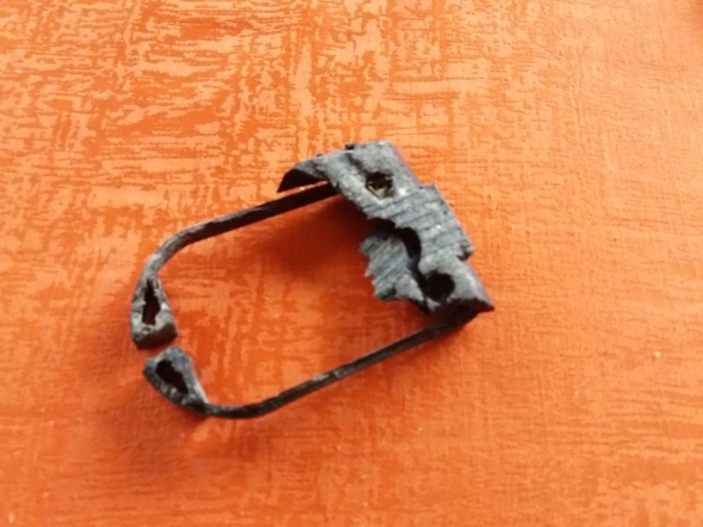

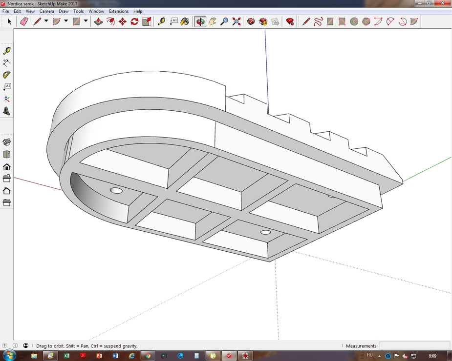

Újabb bizonyság a szkeptikusoknak [#ravasz1], hogy a 3D nyomtató nem csak játszani jó. Legutóbbi síelésünk alkalmával a nejem "elhagyta" sícipője sarkának 80%-át. [#szomoru1] Rákerestem a neten, egyetlen egy előfordulást találtam az amazon-on, de venni már ott sem lehet. Arra viszont jó volt, hogy legalább tudtam, nagyjából hogyan kellene kinéznie. Terveztem egy saját verziót és PETG-ből kinyomtattam. Szerintem egész vállalható. Ha csak egy szezont kibír már megérte, nem kell új cipőt venni.
PETG milyen kopás állóságra?
Na bakker!!!
Most villant át rajtam a felismerés...nincs sícipőm, se nekem, se a 'zasszonynak.[#nyes]
Amúgy, fasza lett![#eljen]
Nagyon jó.
És rugalmas is, nem hajlamos a törésre mint a PLA, jóval szívósabb anyag, meg a hőmérséklet tűrése is magasabb kicsivel.
Nosza, nyomtass gyorsan [#rolleyes]
