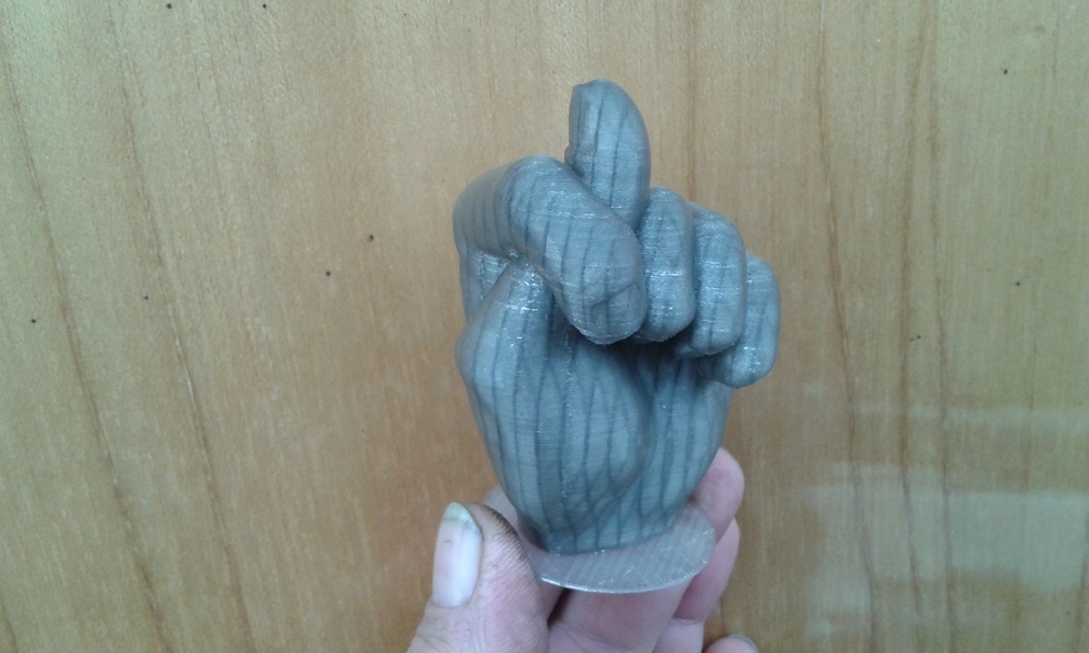

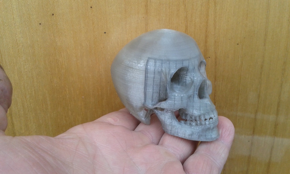

A két jobboldali mitől csíkos? A belső rács látszik át rajtuk vagy valami más huncutság van?

Semmi
Idézhuncutság
nincs.
A kitöltés rácsszerkezete látszik.

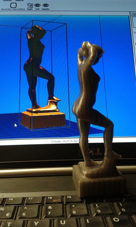

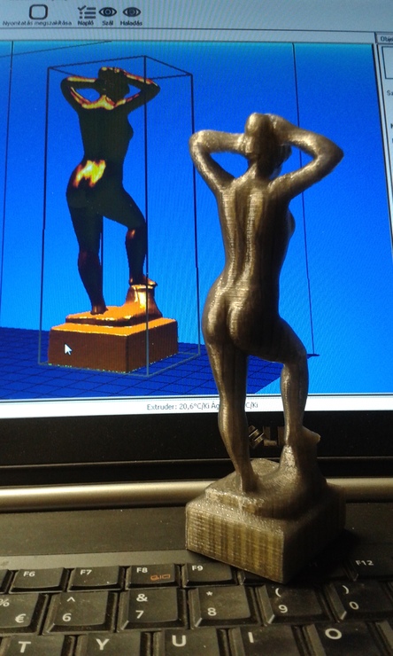

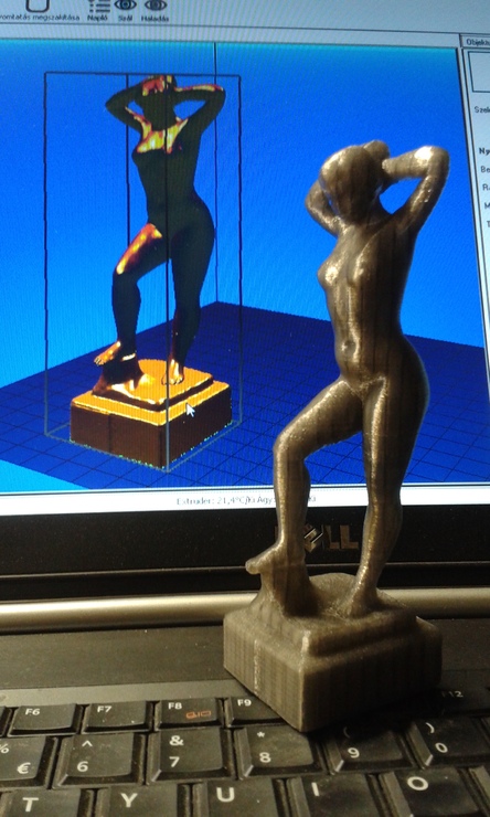

Ahogy fogy a színátmenetes guriga, egyre kevésbé fog látszani...
Itt már feketébb a filament, kevésbé látszik a rács.:)
Az volt a fura, hogy a koponyának csak az arcrésze csíkos, hátul meg nem.
Igen, mert a "koponya" rész kitöltés nélküli, üreges.

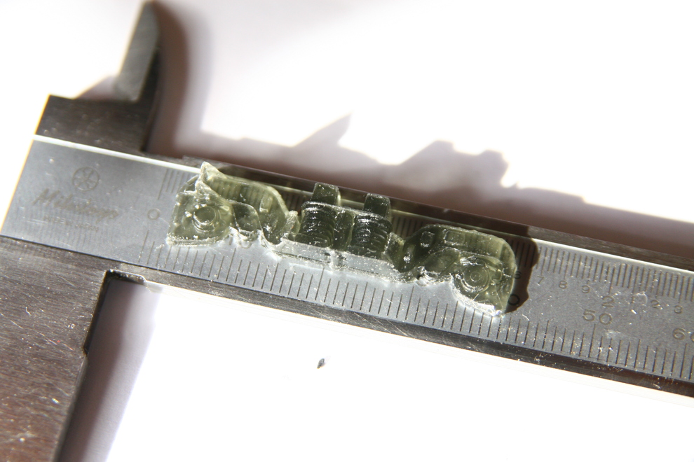

Na csak sikerült kinyomtatni.
Elég sok részlet elveszett, mert voltak durván vékony falvastagságok, meg üregek betervezve. Ezeket kiátlagolta a 0.05mm-es rétegvastagság is.
Pl. a légrugó redői csak sejthetők, inkább sima.
Te gyantás nyomtatodban mi van galvos vagy lcds?

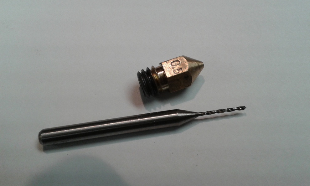

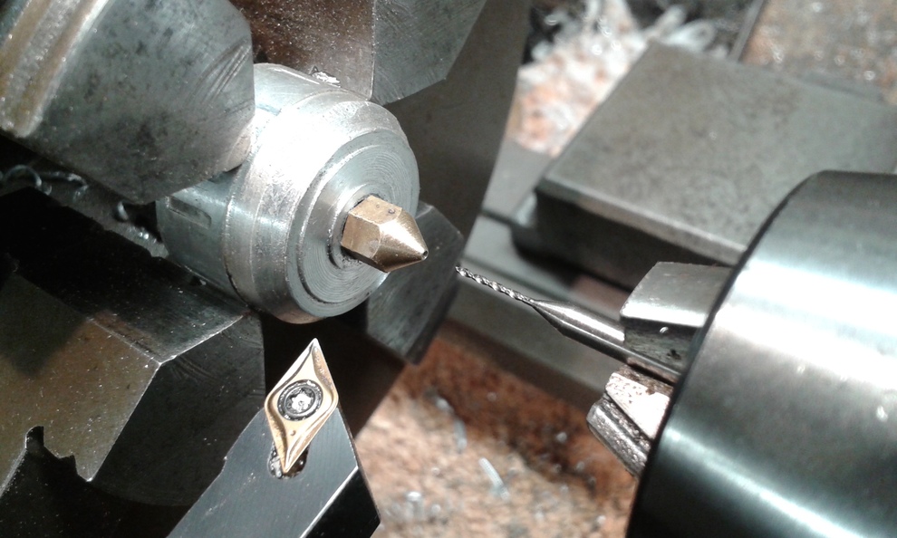

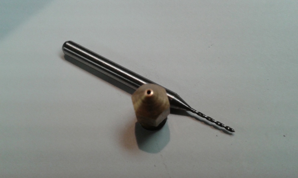

Készült egy 0,8-as fúvóka.
Illetve nem készült, csak egy 0,5-öst fúrtam fel 0,8-ra.[#nyes]
Majd meglátom ezzel, mire jutok a "gumis" filamenteddel.[#nemtudom]
