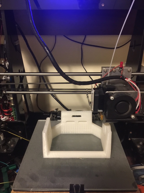

Most már én is kedvet kaptam hozzá, így elkezdtem a nyomtatást.
