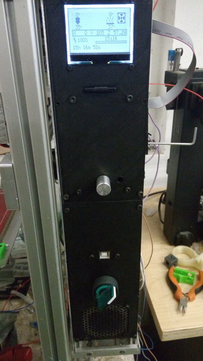

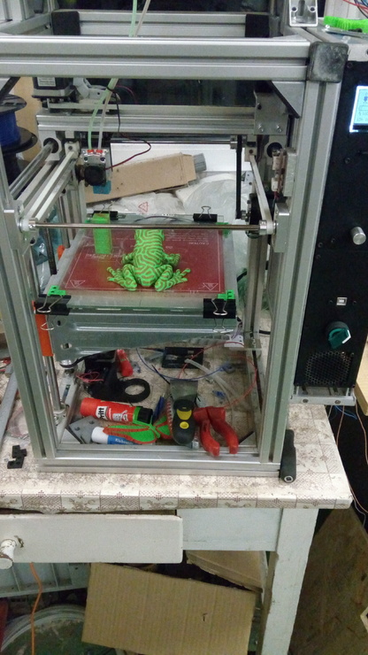

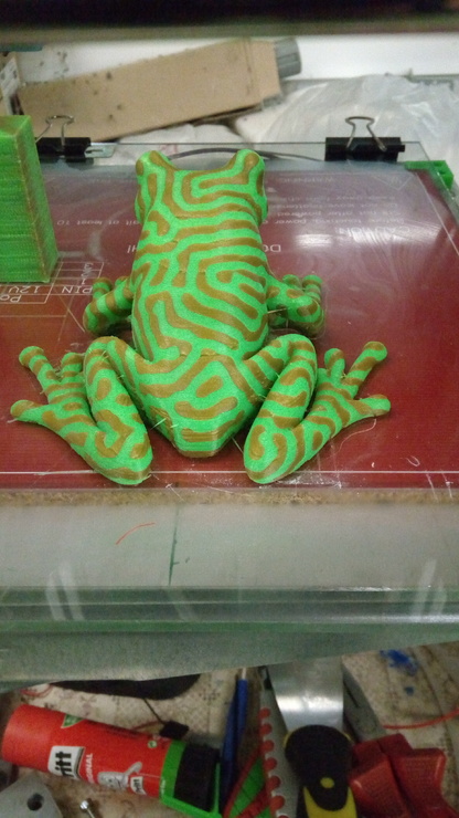

Tegnap volt az extruderek és a szálcserélés főpróbája épülő gépemen. Szálcsere 510 alkalommal történt meg hibátlanul.
A visszahúzást 100mm-re kellet beállítanom.
Jól látható 15 órát ment a gép.
[#eljen][#eljen]
Jó, jó.[#eljen]
De...
Nagyon soknak tűnik az idő, ami persze magyarázható a sok szálcserével,és a vele járó toronyépítéssel.
Igen nagyon sok az idő. De ráérek nem hajt a tatár. Nem a színes nyomtatás miatt csinálom.
