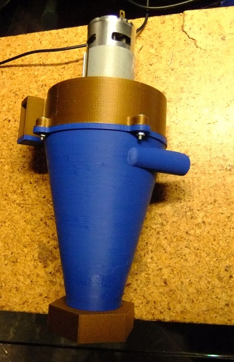

Egy kis porleválasztó a CNC gépemhez.
Huuu ez nagyon pöpec darabnak tűnik.
Tudja is azt, amit tudnia kell? ;)
Illetve látom, hogy egyedi motort kapott.
Szép munka, grat! [#eljen]
Devecz Miklós
Ma este már nem akartam "zajongani", de holnap kipróbálom.
Tervezője szerint többet tud, mint amire számított.
Ez jól hangzik, kíváncsian várom a fejleményeket.
Esetleg megrendelésre is készítesz belőle?
A motor ugyan ad némi támpontot, de...
Milyen fizikai méretekkel bír a ciklonod?
