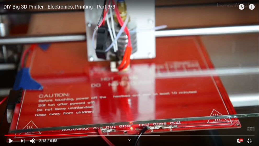

Az MK2B fűtött asztalt hogy kell elhejezni a tárgy
asztalon az üveg alatt mert elég sok minden ki áll belőle
pl:vezeték forrasztás meg a hömérséklet érzekelő+ a
vezetékek

Ami most felül van, az az alja. [#wave]

[#taps][#worship] ok ha az az alja akkor a ledeket hogy lehet látni ? vagy akkor nem értem
Megmondom Neked!
Én periszkóp szerűen, pici tükröt ragasztottam alá.[#vigyor2]

ez lényegében egy nyáklap ha jól tudom a sok cik cak a fűtő felület és annak kell felül lennie vagy át kell magát melegítenie (2mm) és úgy az üveget ?

Ennyire látszik:
Devecz Miklós
Lehet úgy is, de én ezt szoktam meg. [#wave]

Ha fölül van a nyák, nyilván jobb hatásfokkal tudja leadni a hőt, magának az asztallapnak.
De az enyém, alul van.
(ezért van tükördarabka a LED alatt)[#kacsint]

[#taps][#worship] kezdek így megvilágosodni
