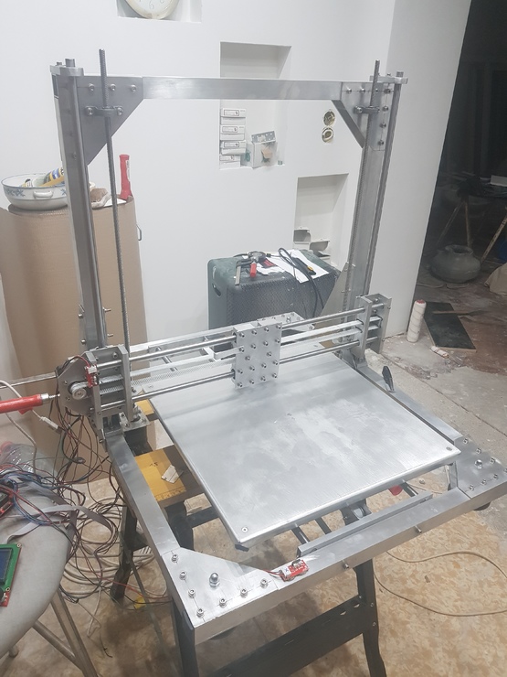

Ő már kész! és ma jöttek meg a nyomtatáshoz a kellékek
Különben az én esetemben, van logikus magyarázat.(is)
Én úgy méreteztem az asztalt, hogy a nyák lap teljes felületére tudjak nyomtatni.
Így akkor...evidens volt, hogy a nyák síkjából kiálló bizbaszok alul legyenek.

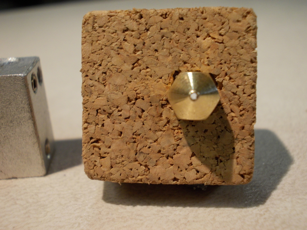

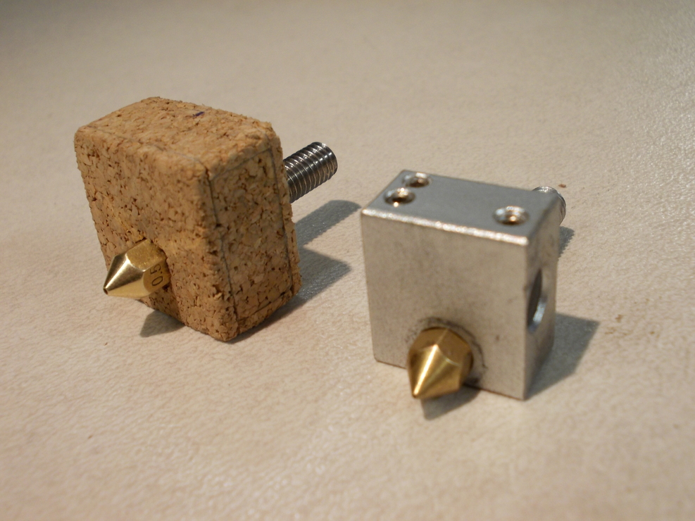

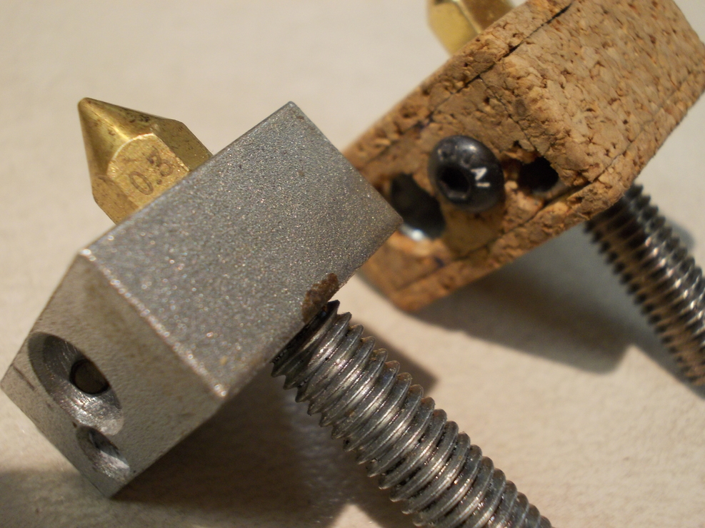

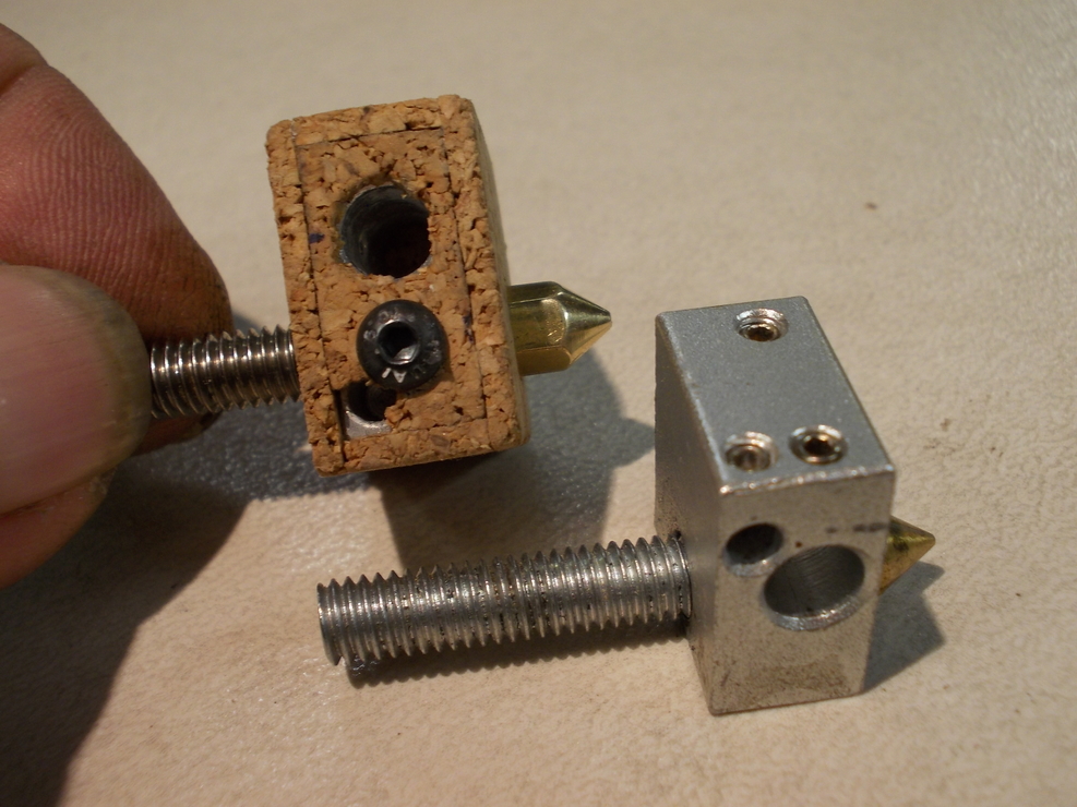

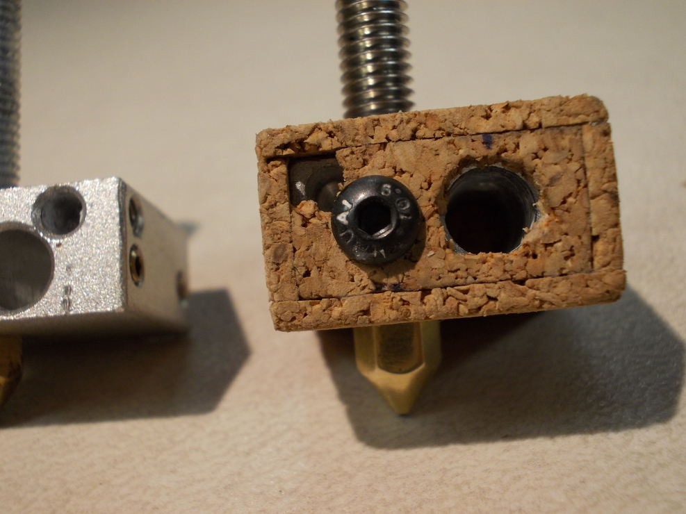

Hőszigetelt már valaki parafával, vannak tapasztalatok?
Teflon szalag jó, de macerás...
Csillám lemez jó, de macerás a felragasztása/lyukasztása a "leveles" szerkezet miatt...
Füsd meg majd kideűl mivel ragasztotad parafát fbs?
Az lesz...[#kacsint]
Most hirtelen, pillanat ragaszóval.(gél)
Gondoltam az fbs-re is, a csillámot azzal szoktam, az jól bírja a hőt,és fogja is.
De végül is, a gél lett.(az volt épp kéznél)[#smile]
fbs megvédi a parafát valosszinű...
fbs van a legtöbb szilikon azért is drága és joltapad biztos akvárium ragasztásra is ezért használják csak ezt...[#vigyor]
Tesztröl fotoz mimarat belőle...
Gyűjtöttem a netről.
Hővezetési tényező W/mK
Teflon 0,23
Csillám 0,58
Parafa 0,041
Levegő 0,027
Tanulságos.
A csillámot én sem értem miért használják a fejhez, hiszen az kiváló elektromos szigetelő de jó hővezeteő ezért is használtuk tranzisztorok alá.
A levegő leírt értéke itt csalóka, mert a nyomtatófejnél forszírozott levegőáramlás van és az hűti le a fejet, az ellen kell védekezni.
Nekem a teflonszalag bevált elsőre és 1 perc rátekerni a fúvókára.
