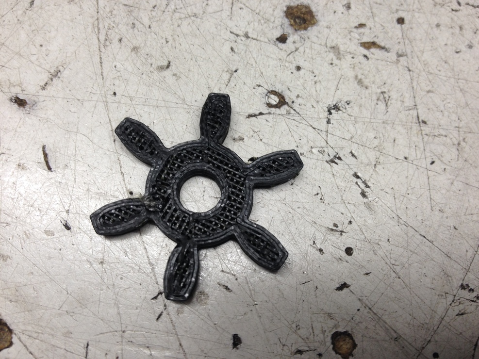

Kínomban nyomtattam körmös kuplungba csillagbetétet.
[#t20p7832#]
Szerintetek van értelme 100% kitöltéssel nyomtatni, vagy bőven elég a képen látható 60%-os belső kitöltés 1 mm-es héjjal?
Csak sima PLA-ma van itthon.

Én úgy okoskodok, hogy a milis héj adná a kopásállóságot a belső rácsos szerkezet meg a minimális rugalmasságot.
Van poliuretánom. Az alapból alkalmas ilyen rugalmas betétnek. Ezzel még működik is amit elképzeltél.
RC autók kerekeit szoktak nyomtani és a kitöltéssel meg a belső rács mintázatával tudják változtatni a kerék keménységét.
A PLA inkább üveges szerkezetű. Tehát rugalmas, de kemény és törik. Jobb híján kipróbálhatod, de szerintem inkább olyan lesz mint egy merev tengelykapcsolat.
Amúgy ha PLA, én inkább kitöltés nélkül nyomtatnám, nagyobb falvastagsággal, és alsó/felső zárás nélkül. Akkor inkább rugóként viselkedik.

"Amúgy ha PLA, én inkább kitöltés nélkül nyomtatnám, nagyobb falvastagsággal, és alsó/felső zárás nélkül. Akkor inkább rugóként viselkedik."
Hmm.. meggondolandó.
Villáskulcs tartót nyomtattam így. Frankón megfogja.

A lábkör átmérőn csökkenteni fél milcsit, illetve a fogak keresztirányú rádiuszán növelni .

Kinyomtam 2 mm-es fallal kitöltés és alsó és felső "fedél" nélkül.
Megpróbáltam a kis satumban ugyanazzal az erővel megszorítani egy fogvastagságot.
Sajnos ez utóbbi kitöltetlen szinte úgy is maradt, tehát nekem kevés a rugalmassága.
Akkor vékonyabb fallal csináld.
0.4mm -es fejjel 3-4 fal elég, azaz 1.2 1.6mm
Legyen légrés, mert akkor tud laprugóként működni.
Akkor már túl lágy lenne.

ABS-ből kellene megpróbálnod, az rugalmasabb.
